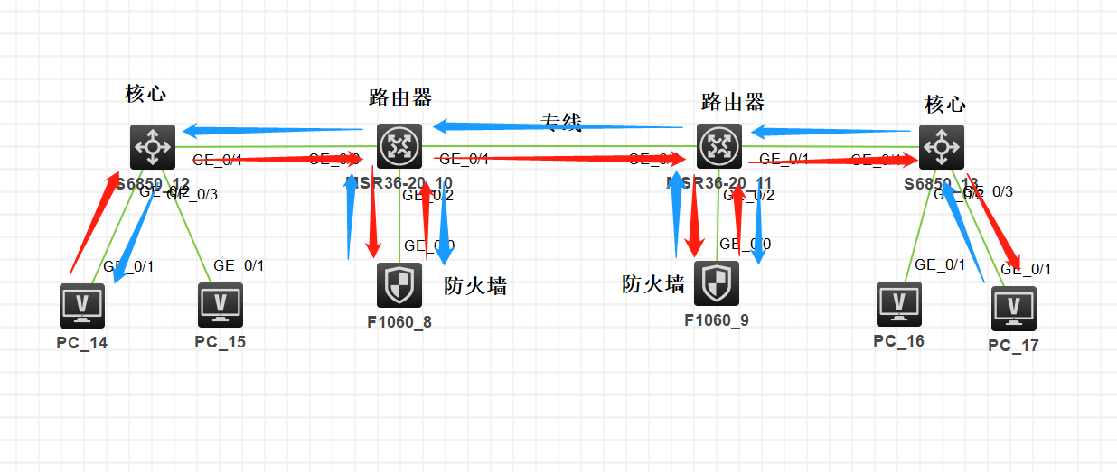

SR6602路由器,想要把流量引到防火墙,然后回到路由器,再从路由器出去,这用策略路由可以实现吗,具体需要怎么做配置,有没有案例?
策略路由或者静态路由都可以
但是你这个更适合服务链
服务链:
https://www.h3c.com/cn/d_201905/1182031_30005_0.htm
PBR策略路由
https://www.h3c.com/cn/d_201905/1185807_30005_0.htm
