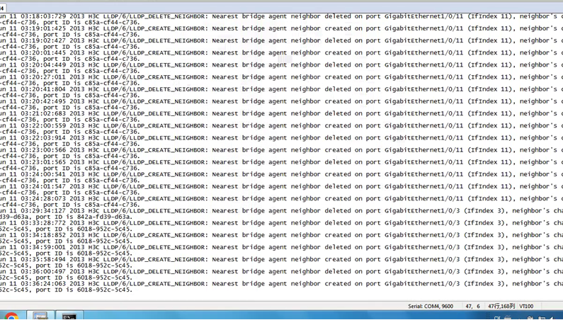

交换机S1850来回提示lldp信息,是有什么问题吗,影响网络吗

可能是对端的接口发生振荡,所以发出了lldp 邻居的建立和删除,需要排查下对端设备是否属于正常行为。
不影响网路
您好,这是学习到11口的邻居信息,检查链路是不是不稳定
粉丝:105人 关注:1人
邻居老化信息 不影响网络
