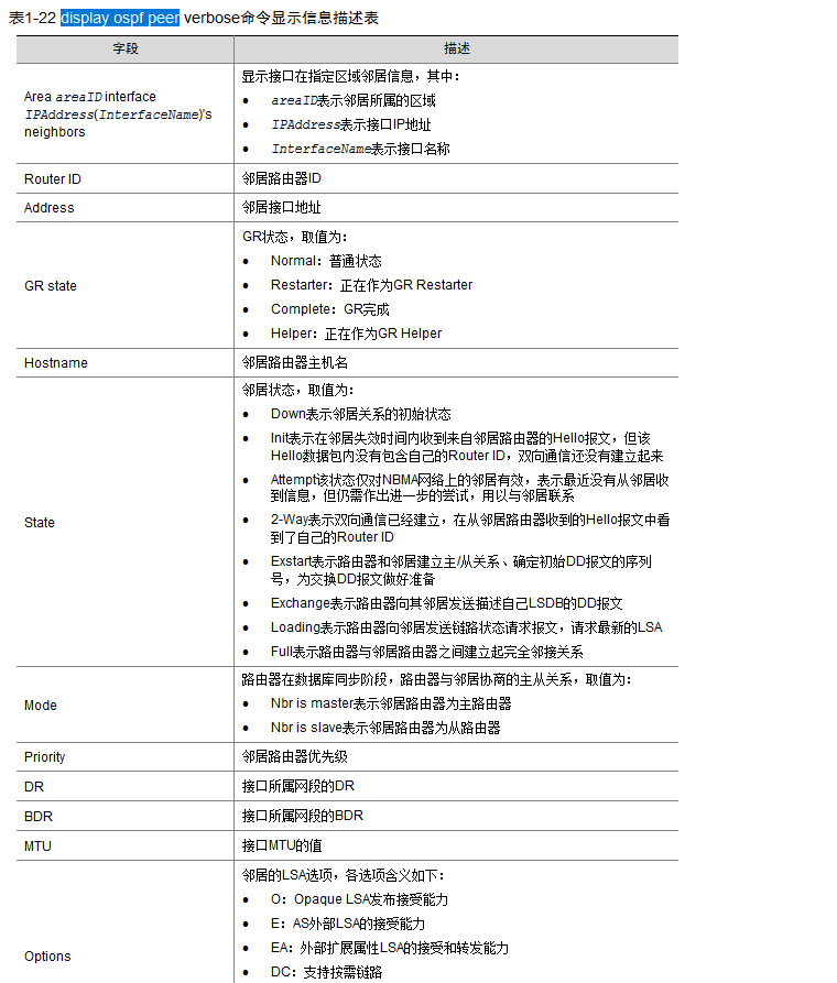

display ospf peer 显示出来的router id是对端设备的id吧 地址是对端设备的地址
2022-07-20提问
  • 1收藏,2475浏览
是的
# 显示OSPF邻居概要信息。
<Sysname> display ospf peer
          OSPF Process 1 with Router ID 1.1.1.1
               Neighbor Brief Information
 Area: 0.0.0.0
 Router ID       Address         Pri Dead-Time  State             Interface
 1.1.1.2         1.1.1.2         1   40         Full/DR           Vlan10
表1-17 display ospf peer命令显示信息描述表
字段
描述
Area
邻居所属的区域
Router ID
邻居路由器ID
Address
邻居接口IP地址
Pri
邻居路由器优先级
Dead-Time
OSPF的邻居失效时间
Interface
与邻居相连的接口
State
邻居状态(Down、Init、Attempt、2-Way、Exstart、Exchange、Loading、Full)
