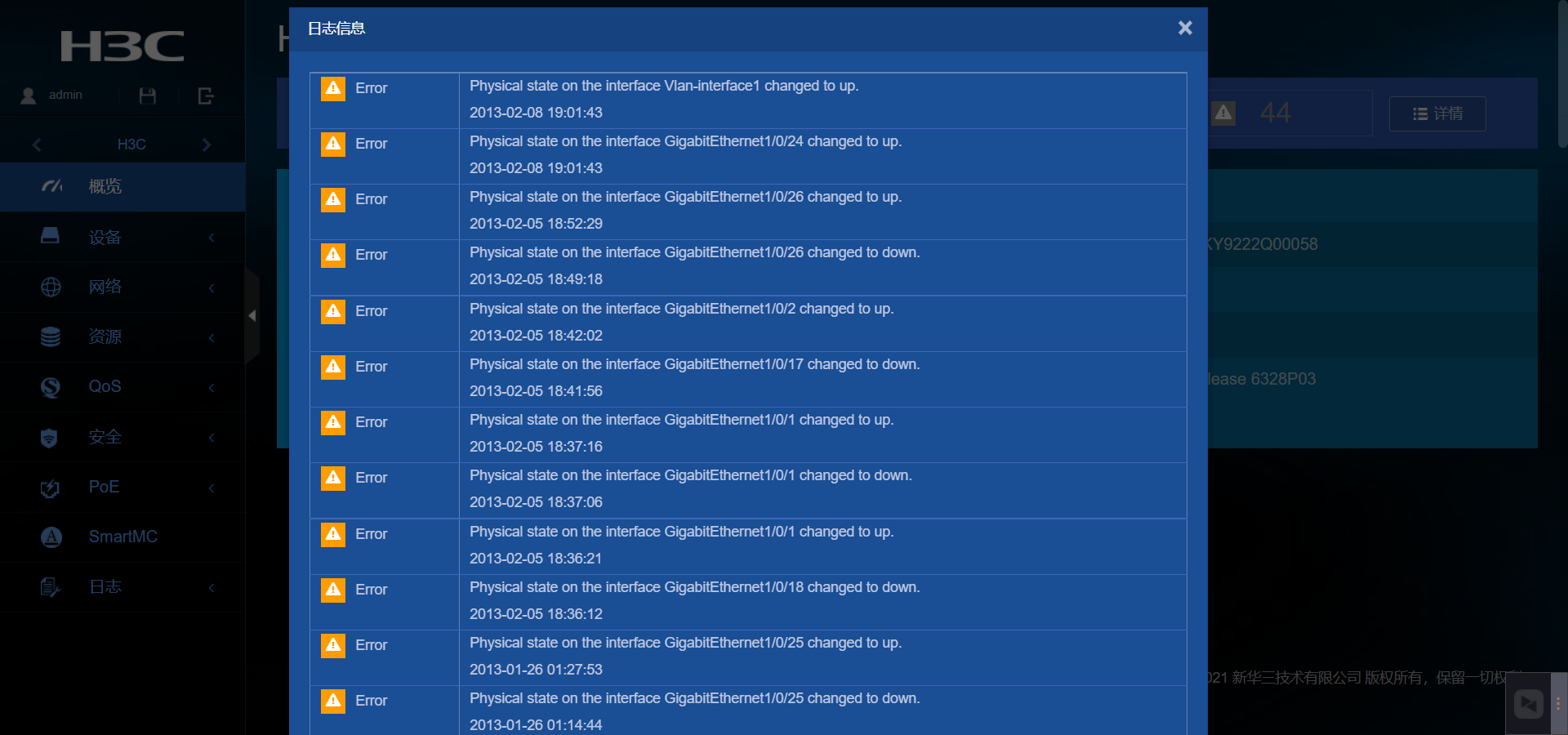

型号:LS-5024PV5-EI问题:断网,查看日志报错
2022-07-20提问
  • 1收藏,2265浏览
用作汇聚交换机,交换机后端设备全部掉线,大概十分钟左右设备自动恢复通讯,经查系统图,大概率是汇聚交换机问题。交换机日志报错日志如下:
                                                                                                                                                  阮永乐 TEL:18078187772
                                                                                                                                                    2022.07.20
您好,以下参考
1、检查是否存在环路,环路的可能性很大
2、检查链路问题
5 个回答
Xcheng 九段
粉丝:141人 关注:3人
接口up排查下物理线路情况吧
另外如果是汇聚导致网络收敛慢可能是stp或者有环路导致。
检查下配置是否有stp相关配置。
缺省情况下,V7设备开了MSTP的。
这个只是接口up down的日志,再多看一下,看看有没有设备启动的日志,或者看下设备启动时间,有可能是断电了

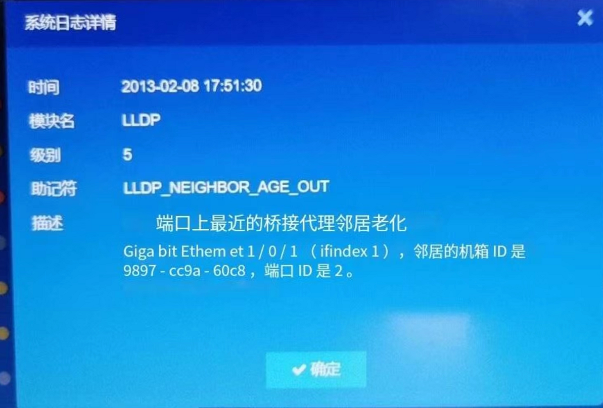

回复阮永乐:
这个是邻居down的消息
叫我靓仔 发表时间:2022-07-20 更多>>
您好,没有看到重启日志,但经时间推断系统出现故障时间刚好与交换机报错时间接近,报错日志还有以下详细内容,请帮看看是否会产生断网现象。
阮永乐 发表时间:2022-07-20
回复阮永乐:
这个是邻居down的消息
Qwj 二段
可能是掉电导致
Lv.1 知了小白
这日志时间跨度有点长,看不出任何有效提示。建议从接入主线入手,逐级排除;
阮永乐 知了小白
这个是报错的日志详情,按故障时间推算,这个报错时间接近,时间跨度也接近。
我这个是用在车场收费系统,结构较简单,经故障现象推断是此汇聚交换机故障概率较大。
