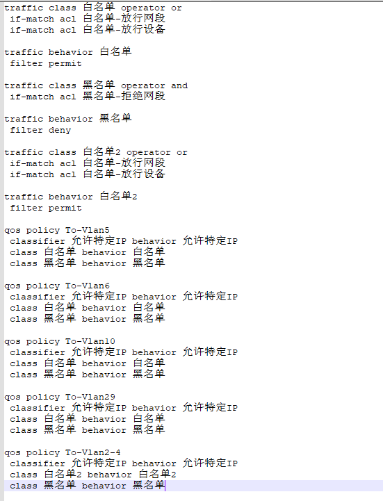

我配置了qos流策略,实现内网的管控,
>首先有一个acl 记录了一些MAC地址,这个ACL是白名单-放行设备
>另外两个ACL记录了 任意源地址访问   10.0.1.xx   10.0.5.xx 允许,这个是白名单-放行网络
>另外还有一个ACL 拒绝任意网段访问 10.0.xx.xx ,这个是黑名单
qos里是
白名单-放行设备
白名单-放行网络
黑名单
我发现使用中,一旦往放行设备里添加新的设备,整个qos就挂了,直接访问 10.0.xx.xx就都不通了,
然后我undo 下qos 再启用,有时候就又恢复正常了,新加的放行设备也能 正常命中策略
但是有时候undo下qos 再启用,会出现一个现象:放行设备里面:有些机器能正常命中策略,有却无法命中策略
这里感觉到很奇怪,如果因为配置不对应该是不论怎么重启qos,放行设备都不会正常命中,如果配置没问题,应该是怎么重启qos,放行设备都可以正常命中,按道理不会出现有些命中,有些无法命中的情况,更不会出现 第一次重启qos,所有设备都可以正常命中策略,第二次重启qos原本正常命中策略的设备变得不正常命中了;第三次重启就又好了,第n次重启就不行了
这个应该不会是技术问题,感觉是BUG
