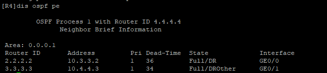

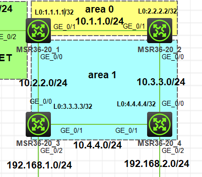

如下图所示,在路由器R4上显示邻居,为什么显示3.3.3.3是DRother,???
因为R4是DR,你可以把R3重启下试试,如果优先级都是一样的话
1、OSPF首先通过优先级,控制DR/BDR的选举: 优先级越大,越可能成为DR。OSPF路由器的优先级,默认是1。 如果需要进行DR的人为控制,应该建议,通过OSPF的接口优先级进行控制。
2、如果OSPF路由器的优先级,全部都是默认值1,路由器默认通过Router-ID,选举DR/BDR,如果Router-ID最大的成为DR,次大的成为BDR。其余的统统都是DR-other。
3、在Hub&Spoke的NBMA网络中,中心点(HUB)应该成为DR。
4、同一个路由器的不同MA接口,可能在不同的MA网络中,充当不同的DR/BDR/DR-other.
 5、在一个MA网络中: DR/BDR与所有的邻居都是Full状态,DR-Other与DR/BDR是Full的,但与别的DR-Other是2way状态。 只有Full状态才能交换路由信息。
 6、在选举DR完成后加入的高优先级路由器,不会进行抢占,当DR Down了后,BDR直接进入DR,然后开始选举BDR,
7、在不同网段分别选DR,BDR
您好,除了dr和bdr都是other
