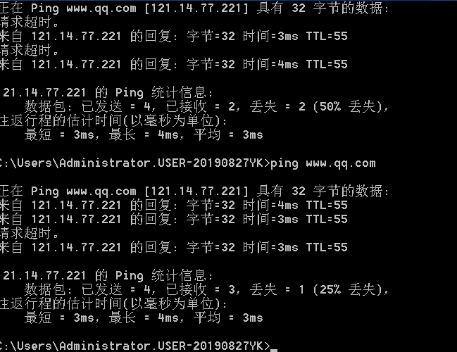

路由器使用1年后 掉线丢包严重  有的时候几分钟就掉线1次 广域网电信查了没有断   PING 192.168.0.1连接良好.
路由器内部检查PING 有延迟.但是把网线拔下来直接连接电脑PING 没有问题

电信过来检查过 光猫直接连电脑不会丢包. 一插上路由器 只连了一台电脑就会.带宽2条1000M的.  有的时候3分钟掉一次线

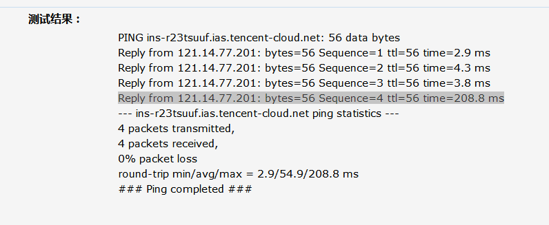

有公网IP吗?DNSPerf测试下qps看看是否不大。tracert看哪个节点丢包严重。
