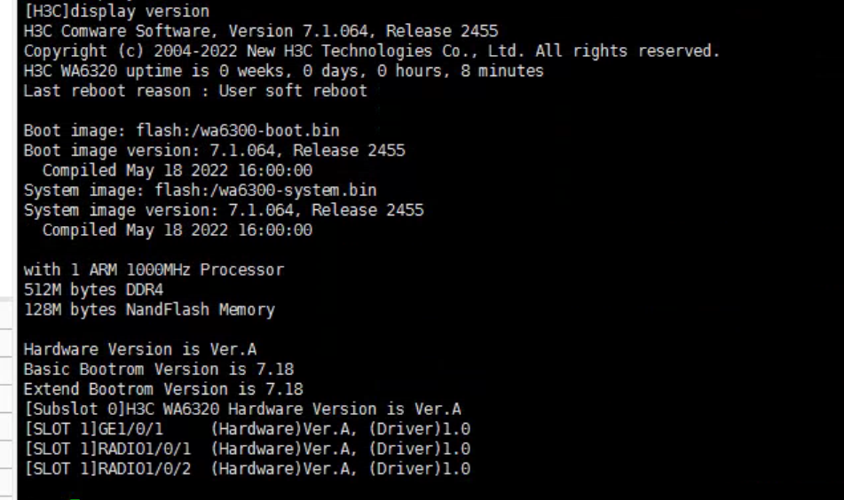

Operation failed. No image file was found for the AP mode or the AP model does not support the specified mode
报这个错什么情况

你好,需要给AP导入三合一版本,可以在:https://www.h3c.com/cn/Service/Document_Software/Software_Download/IP_Wlan/WiFi_6_AP/WA6300/?CHID=512360&v=612

我修改了版本还是不行

这个不应该默认是3合1吗,是AC把他改成瘦模式了,还是什么情况

您好,看日志是版本刷错了

我这边直接用ap-mode fat,版本应该没动把

需要上传版本的,直接转换不了

6320不是三合一的吗

那我上传一下上面大佬给的把
