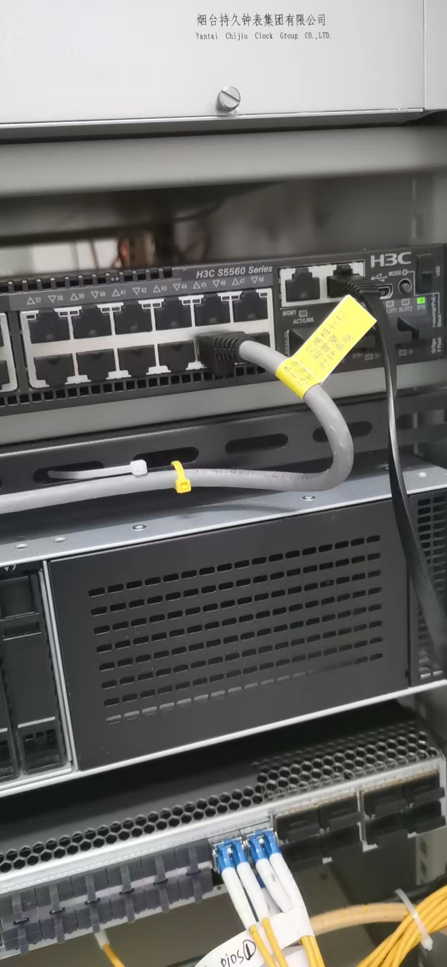

交换机端口up但灯不亮如何解决
  • 1收藏,4963浏览
46口,其他接口也有这样的情况
看到面板上的mode键了吗,按一下
只是切换指示灯显示模式的功能
表C-13 端口模式指示灯说明
面板标识
指示灯状态
指示灯含义
MODE
绿色常亮
端口状态指示灯指示端口Link/Active状态
绿色闪烁(仅PoE机型支持)
端口状态指示灯指示端口PoE供电情况
黄色闪烁
端口状态指示灯指示设备的IRF成员编号,例如设备IRF成员编号为5,则编号为5的端口状态指示灯绿色常亮

这个mode键位是做什么的,现在冒橙灯和绿灯有什么区别吗
zhiliao_zl 发表时间:2022-07-21
回复zhiliao_zl:
有几种模式,一种是关闭所有灯,一种是只POE闪,一种是全闪
叫我靓仔 发表时间:2022-07-21

您好,按下mode键
mode键是做什么用的
