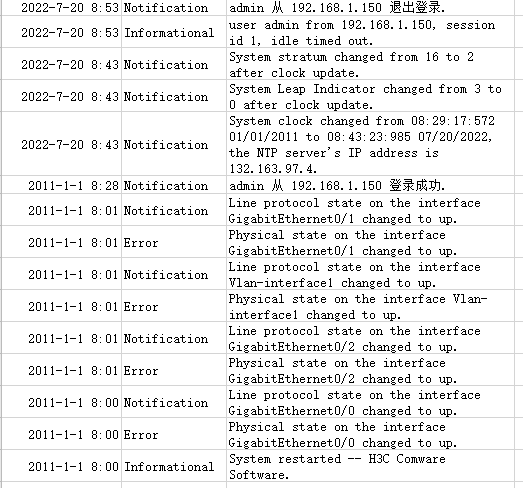

路由器型号MER5200不定时重启,基本每日早上8点左右,而且时间会重置 附上当日日志

display scheduler job看看是不是配置了什么自动重启的任务,然后display version看看是什么原因导致重启的

你的诊断报告里写着重启原因是power on,你看看是不是供电方面有什么问题吧

没用UPS,如果是供电问题,但每天都是8点左右重启,断网持续的时间也就3、4分钟

确实是电源的问题,谢谢
