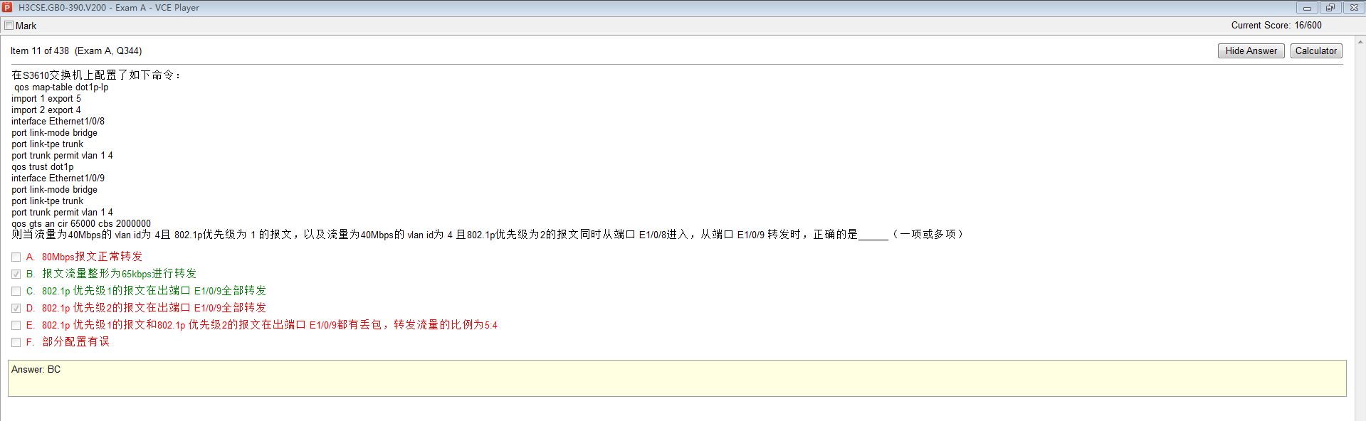

请问题目中qos trust dot1q命令是什么意思??是不是把前面做的更改dot1q映射策略给应用了,把优先级1的映射成了5,优先级高,所以原来优先级的数据全部转发了??
粉丝:53人 关注:5人
信任vlan头部优先级
有默认映射关系,随意找个配置指导就有

那会对报文原来的802.1p优先级会造成改变吗??
abc123 发表时间:2018-09-04
不会
24号扣子 发表时间:2018-09-04
那请问802.1p的数值越大,被丢弃的概率越大吗??
有默认映射关系,随意找个配置指导就有
