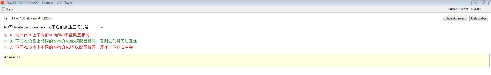

RD不是路由区分符吗?应该是不同的VPN有不同的RD值,A应该是对的啊
为啥不能配置相同的,为了便于关管理,我想配置两个不同VPN的名字,但是RD和RT都一样,这个也是合理需求啊
补充一下,你这个SE题库还想太老了,现在新版本其实已经禁止配置相同RD值了,原因是为了防止误撤销私网BGP路由,以前的老设备是可以的
