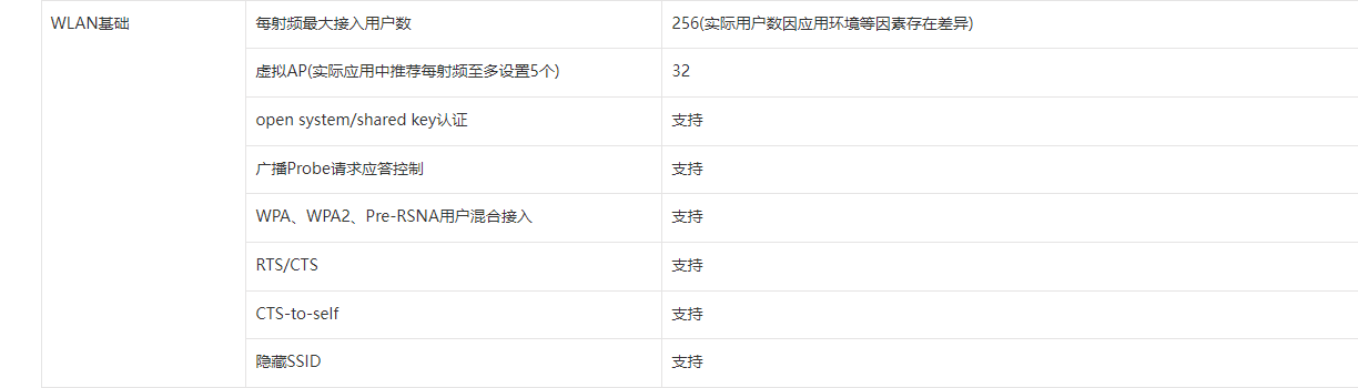

客户端接入提示:无法连接,客户端数已到上限,但是配置里没配置client max-count 也没配置负载均衡,那边终端有三百多个,所以想问一下WA5320 radio1下默认最大可连接数是多少?可能是啥原因导致的?有大佬解答一下不?
您好,参考
默认好像不是256,我敲了client max-count 256后会显示出来

你看下无线服务模板下有没有对客户端数量的限制,看看无线服务模板下有没有这个命令
client max-count xxx
client max-count max-number 你敲下这个命令,后面打个问号,看下后面最大值,然后再对比下限制的接入人数
