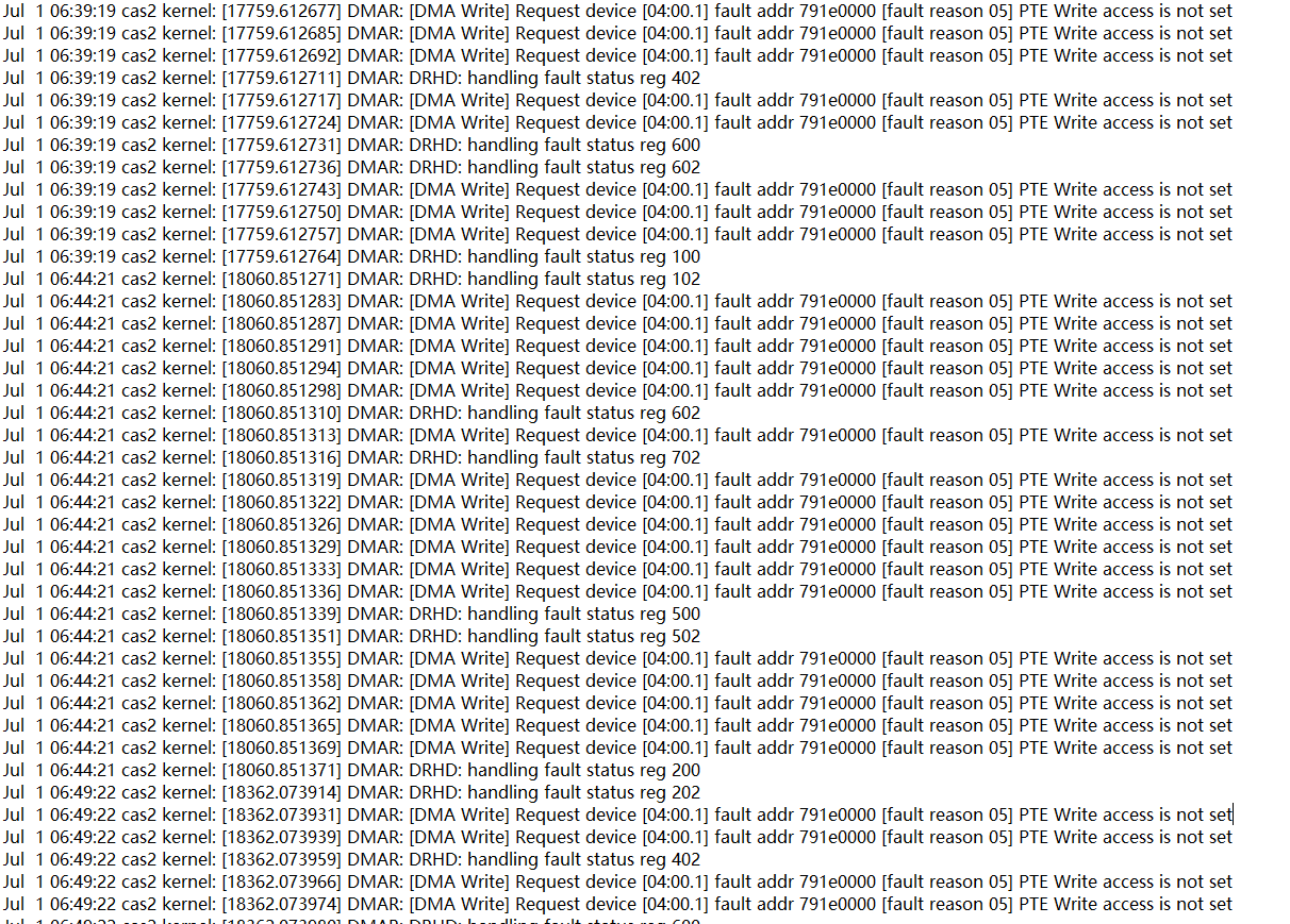

kernel日志一直在报错,请问是啥原因呢

现场是否插了外设,或者是多路径有问题?
可以执行lspci 看下这个[04:00.1] 是什么设备。

没有外设,多路径是指啥,主机自动重启了,报日志增长过快,ssh上面看到kernel一直在刷这个信息

您好,感觉是BIOS出现问题了呀,找400定位一下
400说的是cpu通道有问题,但是cpu都没报警,所以想来找大佬定位一下

文件系统损坏
重装CVK
