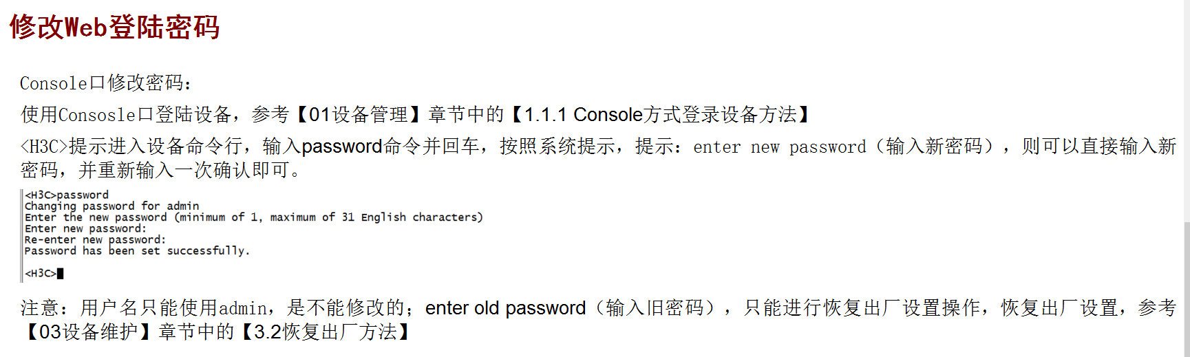

您好,ER系列不能使用U盘进行恢复,只支持console口恢复

ER/ERG2路由器恢复出厂设置有4种方法,如下:
1、web页面在设备管理-->基本管理-->配置管理中点击回复到出厂设置,之后路由器会重启,重启后就恢复到出厂设置了。
2、如果登录密码忘记了,可以通过命令行恢复,进入到命令行界面方法可参考:https://zhiliao.h3c.com/Theme/details/46988
进入命令行之后,输入restore default,按照提示输入Y,之后设备会自动重启,重启后,就恢复出厂设置了。
3、部分ER款型带有USB接口,这部分设备可以通过USB恢复出厂设置
新建文件,如ER8300G2_restore.txt(ER8300G2为设备型号,根据自己型号来定义的),在文件第一行输入restore default,将该文件放到U盘的根目录,将U盘查到USB接口,之后设备会自动恢复出厂设置,并自动删除U盘里的ER8300G2_restore.txt文件。
4、部分款型带有RESET按键,这部分款型直接按住RESET按键10秒左右,之后可以看到diag诊断指示灯快速闪烁,取消按针后,设备会重启,之后就恢复到出厂设置了

ER路由器,仅支持console口恢复
粉丝:9人 关注:0人
用console线恢复
