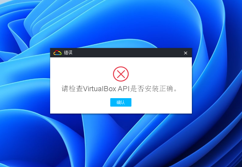

我所有东西都和你弄的一样的,但是提示VirtualBox APi是否安装正确 打不开HCL,ensp是正常的

回复zhiliao小白:
python C:\Program Files\Oracle\VirtualBox\sdk\install\vboxapisetup.py install
Xcheng 发表时间:2022-07-22
回复zhiliao小白:
cmd状态下把api重装下,主要下vbox安装路径

怎么弄?怎么cmd下重新安装API?
zhiliao小白 发表时间:2022-07-22
回复zhiliao小白:
windows加R输入cmd回车再把上面的命令复制粘贴上去回车
回复zhiliao小白:
1、需要先安装pyhton, 2、安装完成之后,用管理员运行cmd 3、cmd运行这个“cd C:\Program Files\Oracle\VirtualBox\sdk\install\” 4、然后再运行这个“python vboxapisetup.py install”
zhiliao_g5HTyN 发表时间:2023-01-24

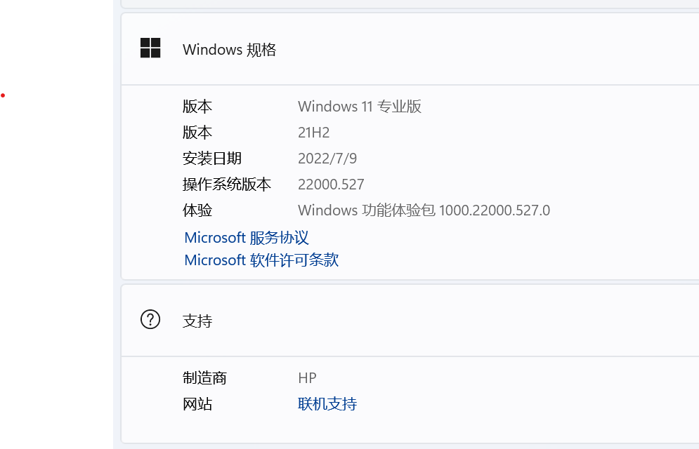

我的跟上面的都一样,启动HCL显示这个
下图我的电脑系统版本和
Xcheng
的一样
