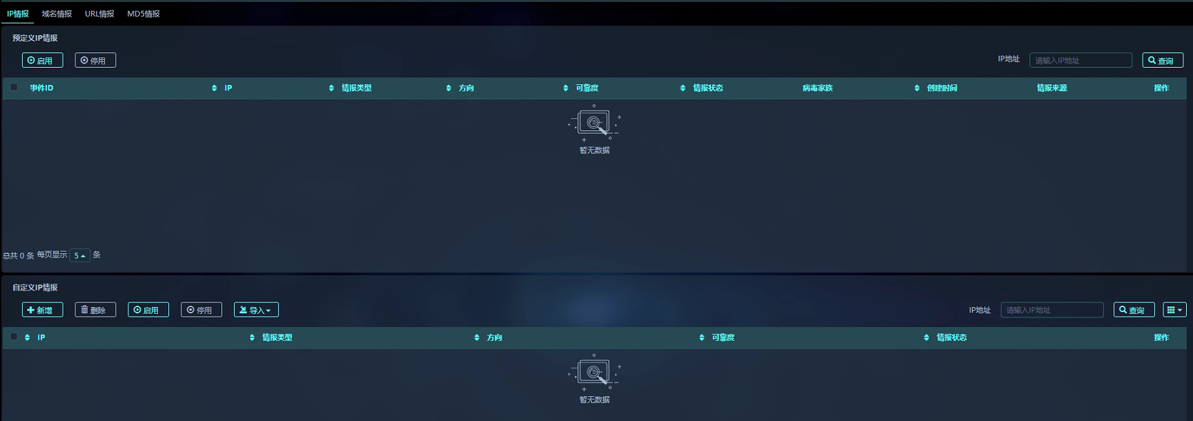

态势感知怎么在这里看不到数据

具体什么型号呢?
找到对应型号 参考一下官网手册配置一下: https://www.h3c.com/cn/Service/Document_Software/Document_Center/IP_Security/

这里的是态势感知本地的分析工具需要授权才能用的,这边已经买了授权
zhiliao_lKnObW 发表时间:2022-07-21
zhiliao_9n4HJp 发表时间:2022-07-21
抓包看下报文有没有发过来
您好,配置被动采集,下面的设备指向他
粉丝:42人 关注:7人
检查下是否有添加资产到态势感知中。
检查态势感知是否有配置日志源和对端设备有指向info-center到态势感知。
检查目标设备到态势感知的基本路由是否可达。
