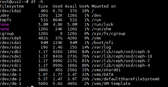

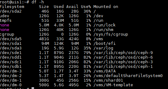

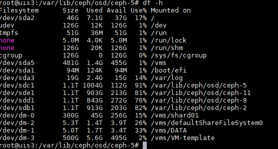

三台机器做了UIS超融合,目前版本为V6.0 (E0605),控制台发现三台服务器磁盘利用率很高,但实际存储空间使用并不大。这样导致了无法创建虚拟机。不知是何种原因造成的。
三台服务器df -h情况如下:

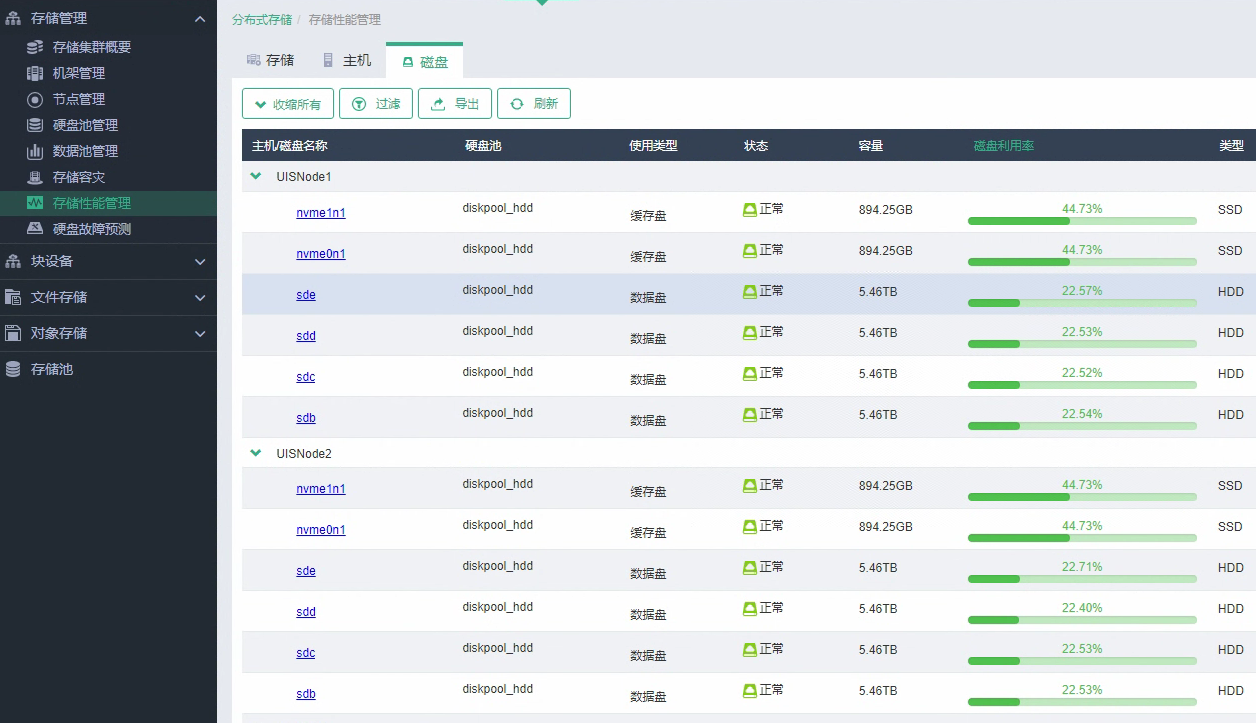

  1. 分布式存储/存储性能管理
在这里查看磁盘的使用率。

你的磁盘超配了,你看下你是4块1.1T的盘做的超融合,如果三副本的话,可用容量就是4.4T左右,而你做的存储卷有10个T左右,也就是说,你存储超配了,实际可用容量没10个T。超融合允许存储超配。

我的版本没有块回收站,使用了存储清理也没有占用过大的存储。评论没法发图,图形界面看到的磁盘利用率和使用df -h看到的一样。

您好,有块盘到86%了,你创建的时候不要选择这个池子的存储试试
