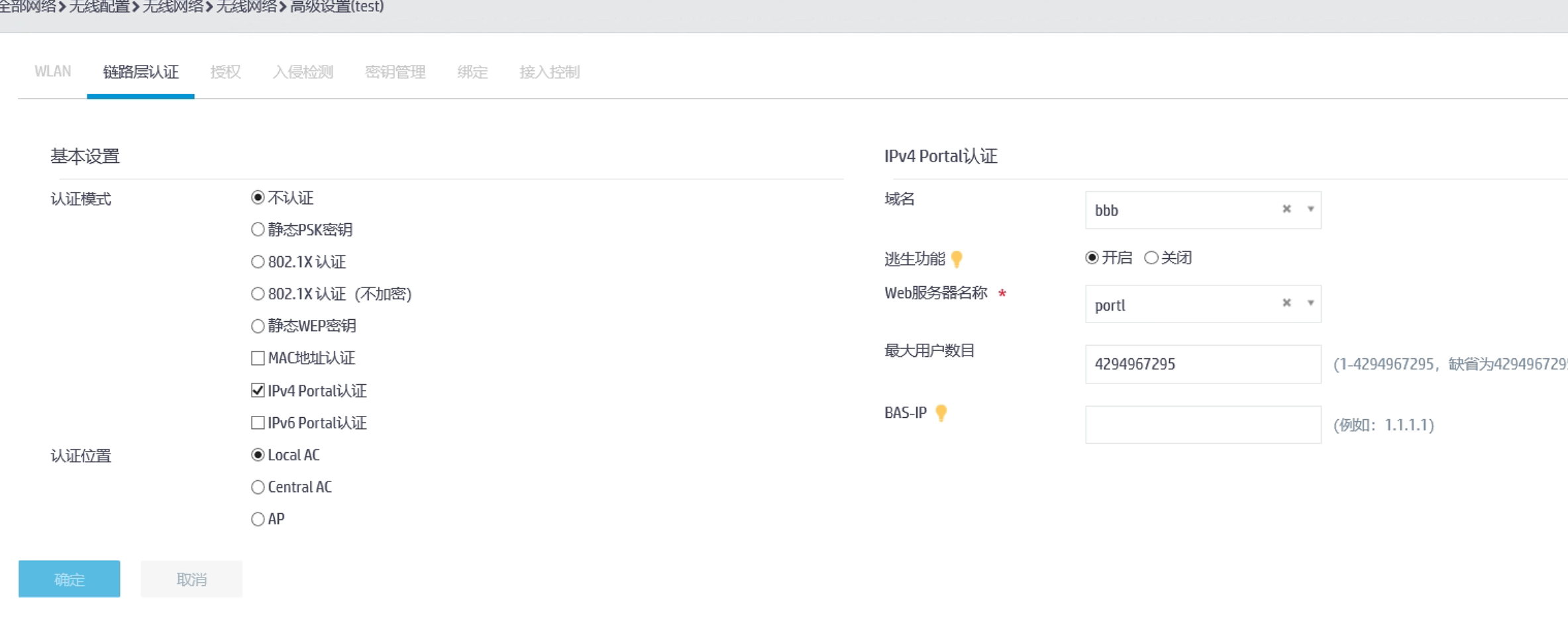

ac做portal能认证 但是无法连接网络 不做portal就能连接网络
2022-07-22提问
  • 1收藏,2192浏览
粉丝:7人 关注:8人
portal 认证没通过吧  通过了就能上外网了。   有人radius服务器?
那排查路由吧 不认证能上网 认证成功应该也没问题的
zhiliao_9n4HJp 发表时间:2022-07-22 更多>>
通过了 不能上网
zhiliao_nGTShz 发表时间:2022-07-22
认证通过了 但是就是无法连接到网络 不做认证就能直接连接到网络
有认证服务器? 有的话找下服务器吧
有服务器
而且认证提示成功
zhiliao_nGTShz 知了小白
认证通过了不能上网

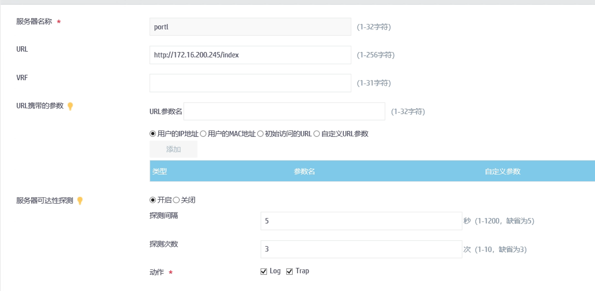

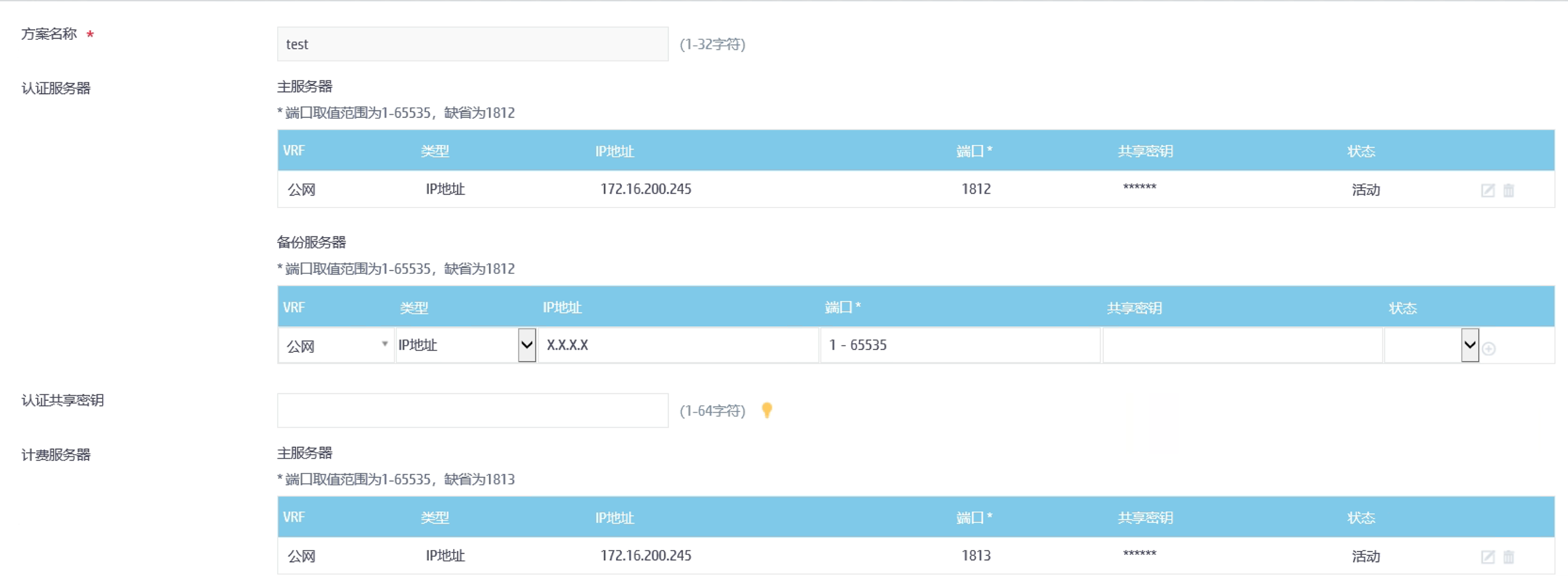

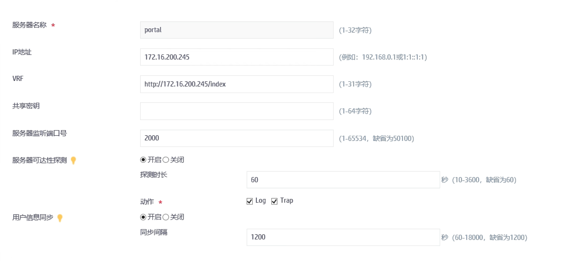

您好,是否放通rule
粉丝:3人 关注:0人
如下配置有误,将vrf里面删除,共享密钥和服务器配置一致
