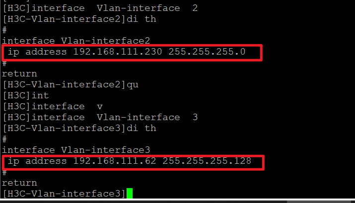

如下图,H3C设备的不同的vlan上面配置IP地址竟然可用实验子网冲突?
这种问题有什么解决办法吗?

这是两个不同的网段,当然不冲突
是的,所以说规划IP网段的时候要注意

vlan3明显是在vlan2的IP范围之内呀
热心市民赵先生 发表时间:2022-07-22
是的,所以说规划IP网段的时候要注意
z6Kl9 发表时间:2022-07-22
您好,什么设备,应该是软件版本的问题,一般都配置不上的
