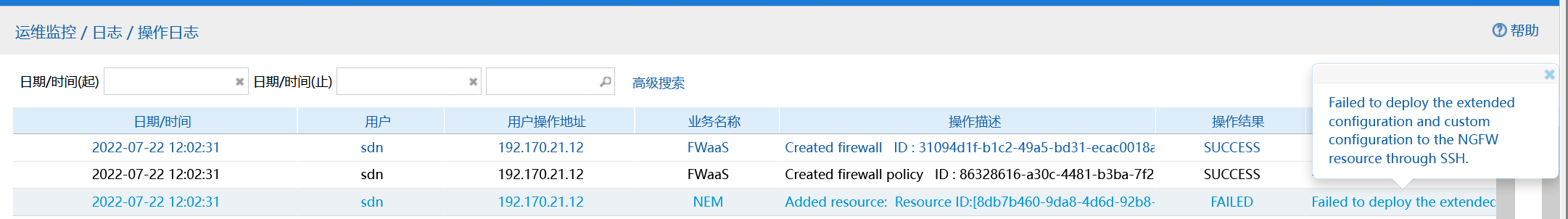

通过cloudos上面新建防火墙,在vcfc系统日志中报错无法创建,请问下是什么原因?
2022-07-22提问
  • 1收藏,2619浏览

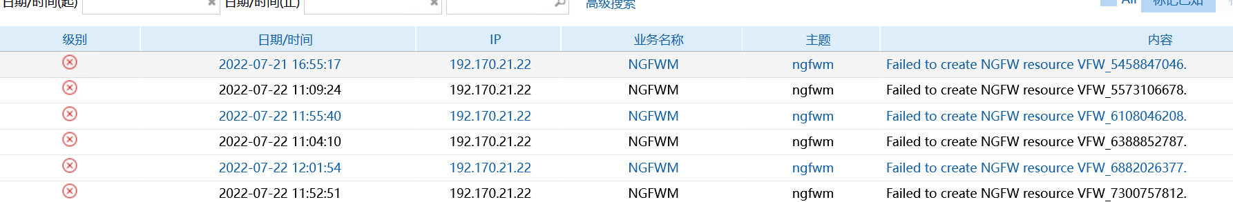

在cloudos上面新建防火墙,到VCFC后创建失败,提示告警信息:
粉丝:37人 关注:8人
可能是给虚墙分配接口失败了,打400看下吧
您好,重新修改防火墙配额刷新配置之后,然后再看是否可以正常下发防火墙。
