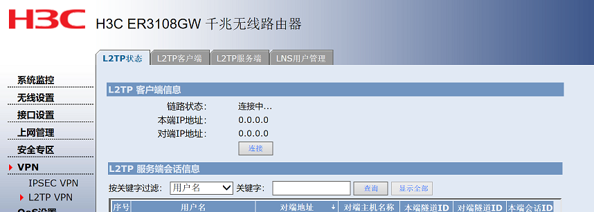

H3C路由器+VPN配置后能够连接并访问路由器地址,但是不能访问内网机器
2018-09-04提问
  • 1收藏,5916浏览
在路由器中配置L2TP VPN后,在外网设置VPN访问该网络能够连通,客户端也能够获取该路由器的IP地址,并且使用路由器IP可以访问路由器系统,但是不能访问内部网络的电脑设备,在L2TP的状态中客户端信息一直是连接中,如下图

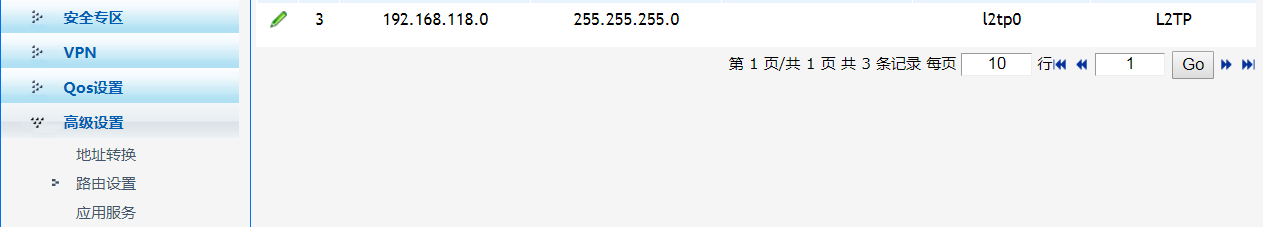

zhiliao_Pl5lP1 知了小白
要设置路由才可以
