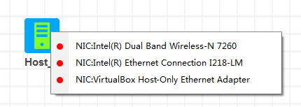

我想把HCL里面的路由器和电脑主机桥接起来,是的模拟器中的路由器能够ping通主机的loopback接口地址
说反了吧?是PC能够ping通路由器的loopback接口吧?HCL里的host功能,选择连线,就可以选择要桥接的网卡,比如,桥接到物理网卡,然后,将路由器接口和PC的物理网卡配置在同一个网段,PC上关闭防火墙功能,PC就可以跟路由器互通了

客户端右上方的“帮助”图标可以打开用户手册,里面有HCL的典型配置举例,你看看是否可用。
完美 成功了

好的 我试试 我想做个三厂商的试验  华为和思科都桥接到我的电脑的loopback接口了 现在我想把华三的也桥接到这个虚拟网卡上
