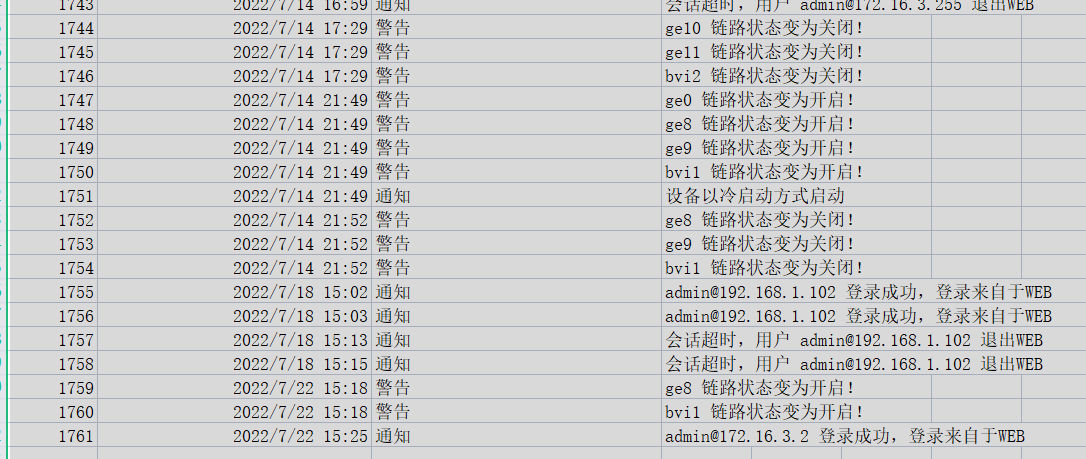

之前在论坛问过相关的升级问题,在WEB升级了最新的版本,现在端口总是掉线,客户临时有事,就给我个截图。。。

您好,看日志是链路断开,检查链路是否正常
可以切换其他接口尝试
如果其他接口正常就是当前接口有问题
如果升级版本之前有问题,可以进行版本回退

其他端口插上就没有网 8--11这4个口是网桥模式

冷启动方式启动是什么意思?
IT大菠萝 发表时间:2022-07-22
冷启动是断电后再启动
听见你说达不溜 发表时间:2022-07-22
我刚看系统日志里有这个啊,会不会和这个有关系?
热启动要观察,冷启动不是的
现场人员说晚上没有主动关设备,记录显示18号晚上10点冷启动了,设备是双电源只是单电源供电,
那就确认一下是否有异常断电的现象
好的 谢谢

看日志  这种一般都是线路的问题,先换个线尝试解决一下,同时检查一下对端设备端口,你这是透明模式接入进去的,你可以在创建一个bvi ,换成别的接口试试
冷启动的是这个设备直接断电了。

那我回来拿个新的网线 直接在WEB 创建一个bvi 在试试

要不要看对端设备?
IT大菠萝 发表时间:2022-07-26
回复IT大菠萝:
需要的
