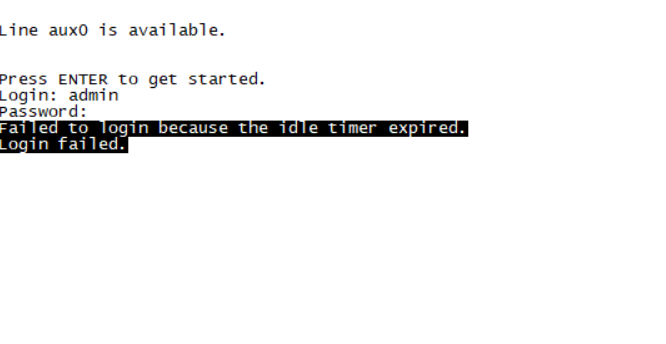

接入时输入账号密码出现Failed to login because the idle timer expired. Login failed.如何解决不能重启设备

不重启就只能想办法找到之前配置的密码了,不然没办法
这个密码应该没问题,是在安全整改后变成这样的

重置吧
您好,这是配置了password-con导致的,重启,然后删除password-con配置就行了
粉丝:42人 关注:7人
从反馈信息来看应该是密码策略生效或者console的con模式下idle-timeout了。
可考虑远程登陆关闭密码策略或修改idle-timeout超时时间。
或者重启交换机跳过console密码登陆修改看下。
