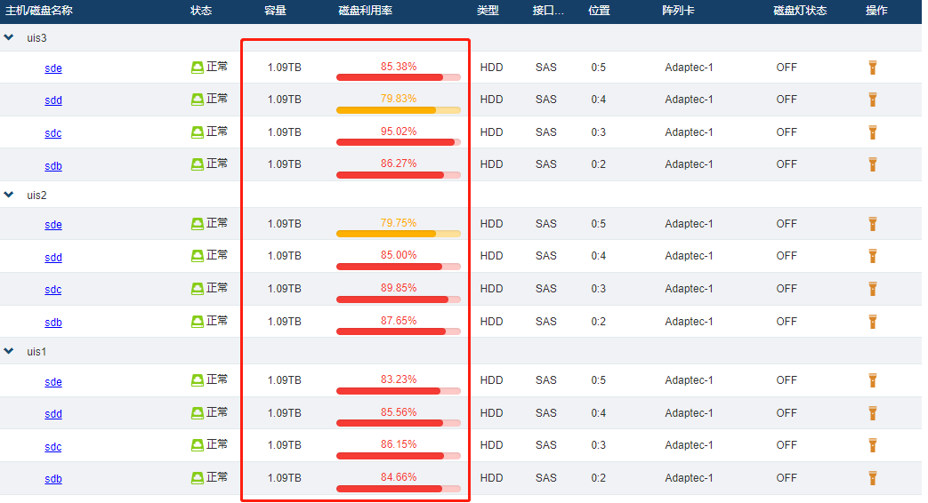

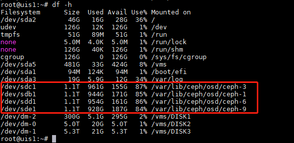

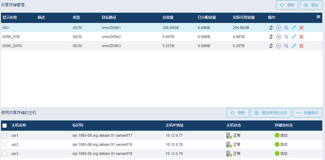

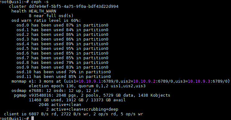

这两天一致被这个问题困扰,三台超融合一体机,版本为V6.0 (E0605),主机磁盘使用高导致共享存储不活动,现在已经确定可以删除数据。重新格式化了存储卷,但主机的磁盘利用率还是很高,进到主机挂载目录下都是4M的文件。
现在不知道需要怎么做才能让存储恢复正常。数据可以不要,只要能正常使用、 数据可以不要,只要能正常使用  、 数据可以不要,只要能正常使用

格式化后块设备卷的情况如下:
存储性能监控,磁盘利用率如下:
使用df -h情况如下:
使用ceph -s命令情况如下:

1、后台使用fstrim命令释放存储池,fstrim /vms/共享文件系统的路径
2、关闭集群的HA功能,直接删除共享文件系统然后重新创建共享文件系统试试
你这个版本比较低,没有业务,建议升级下版本,要持续用刚说的命令释放空间

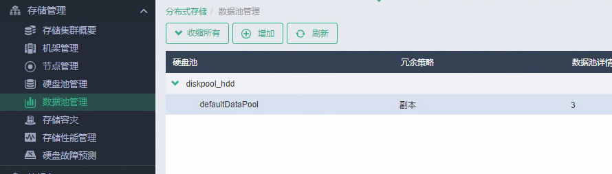

如果不要数据,那很简单,在数据池里,删除数据池,重新添加,不行就再删除硬盘池,重新添加。
