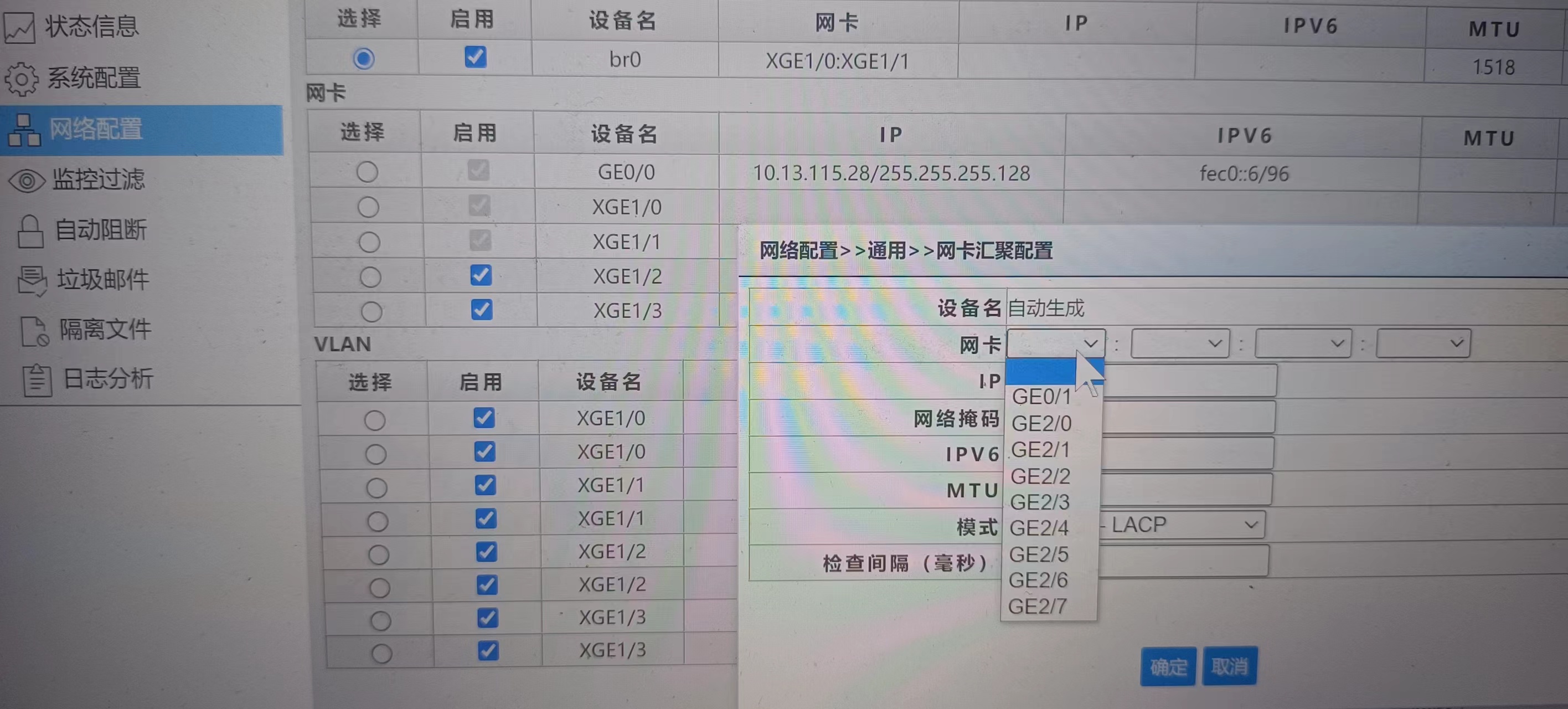

avg光口无法聚合
2022-07-22提问
  • 1收藏,1991浏览
avg光口要怎么样,才能聚合,选项全是电口的
5 个回答
从小不学好 知了小白

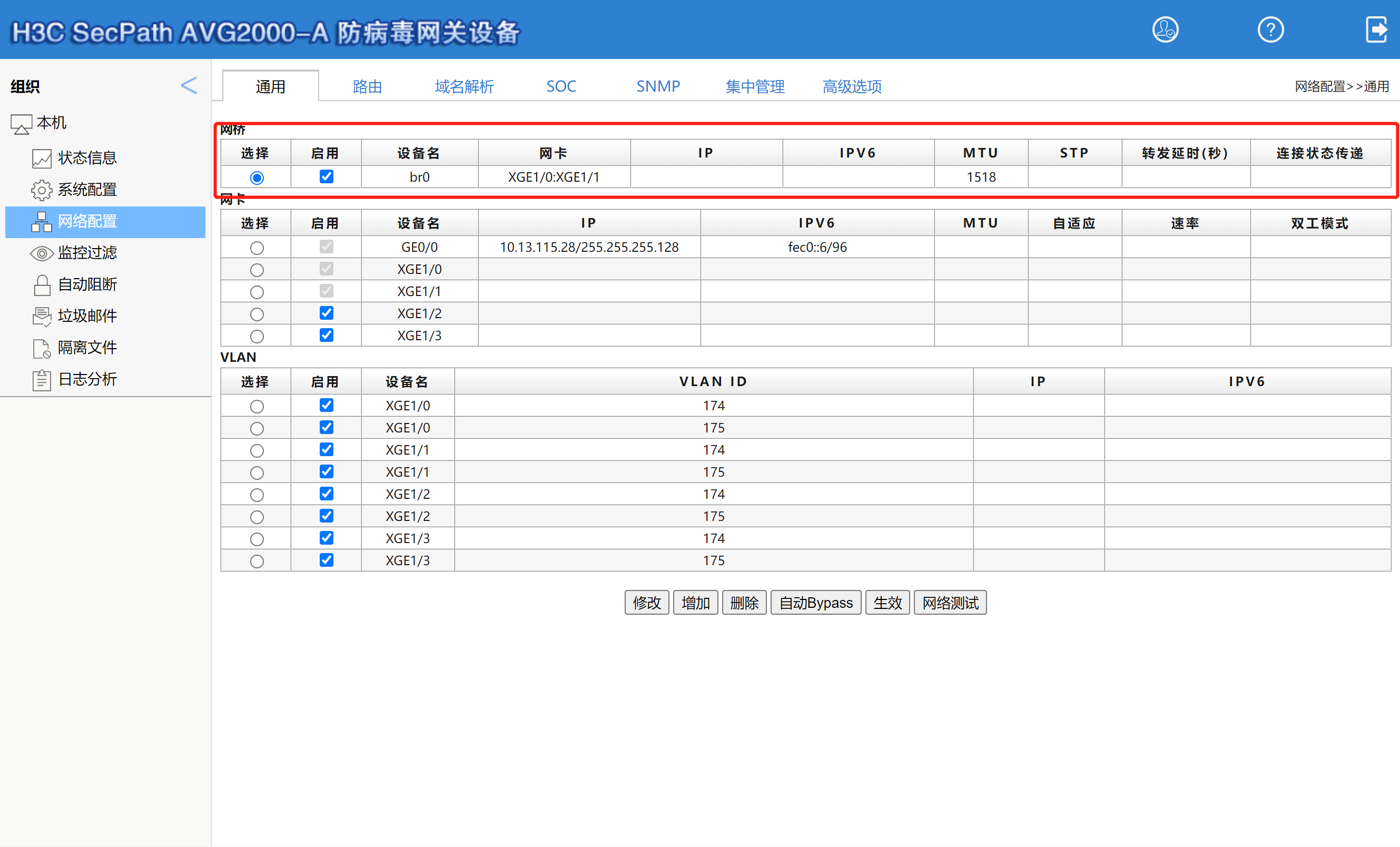

需要聚合的端口 应该不能配置VLAN信息等,把端口恢复成默认设置试一下
粉丝:3人 关注:0人
看手册里面也没写限制,看下是不是这个几个光口都被使用了
命令行试试
您好,将端口修改为二层接口,然后做聚合
粉丝:42人 关注:7人
检查下接口是否是光电复用口,如果是,调整为光口看下。
其次检查光口是否做了配置并使用了。
