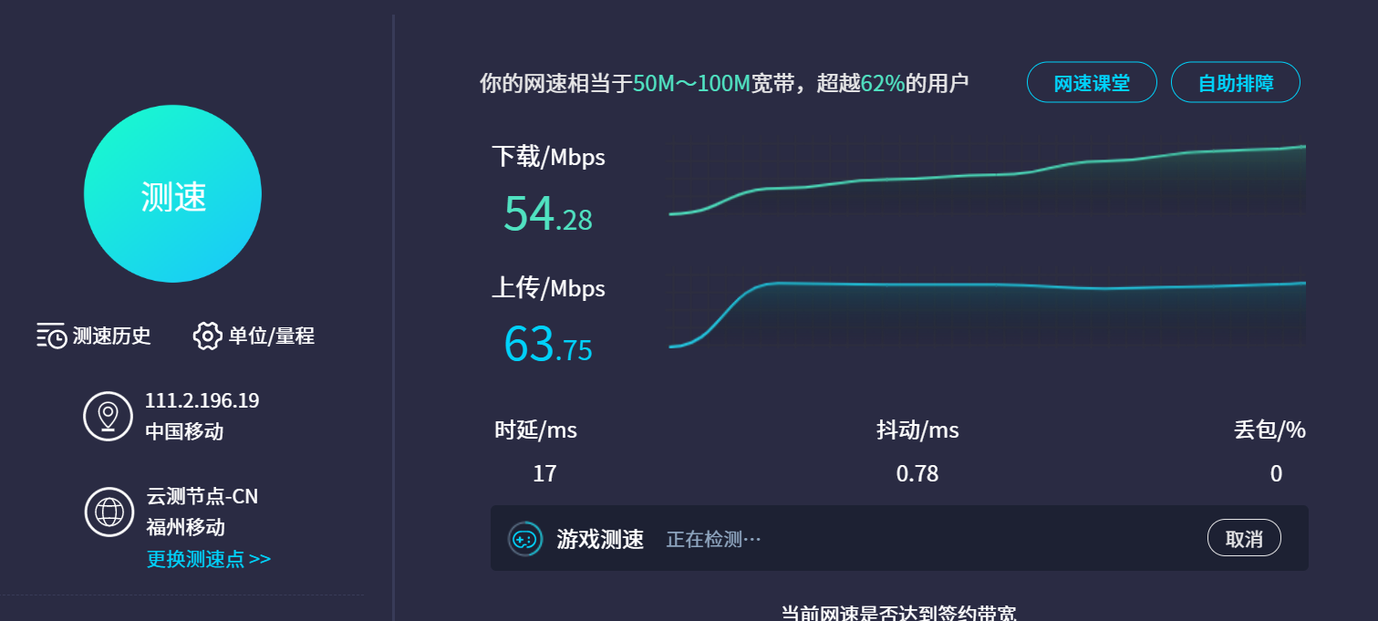

组网大概描述:网关h3c msr830,连接TL-SG1210P千兆PoE交换机,连接了6个H3C WAP712C无线AP,PoE是vlan隔离的模式,也就是6个AP都是一个单独的广播域,我将连AP的网线插入千兆网卡的电脑,内网测速能达到67百兆的,外网测速也差不多和带宽一样,但是插到AP后,AP的无线出来测速只有几十兆,同时同一个AP下的两个终端互相测试内网速度,也只有几十兆,哪里设置不对?此款AP不是支持千兆吗,为何看起来输出只有百兆的速度?

网卡我看了速度是433Mbps
