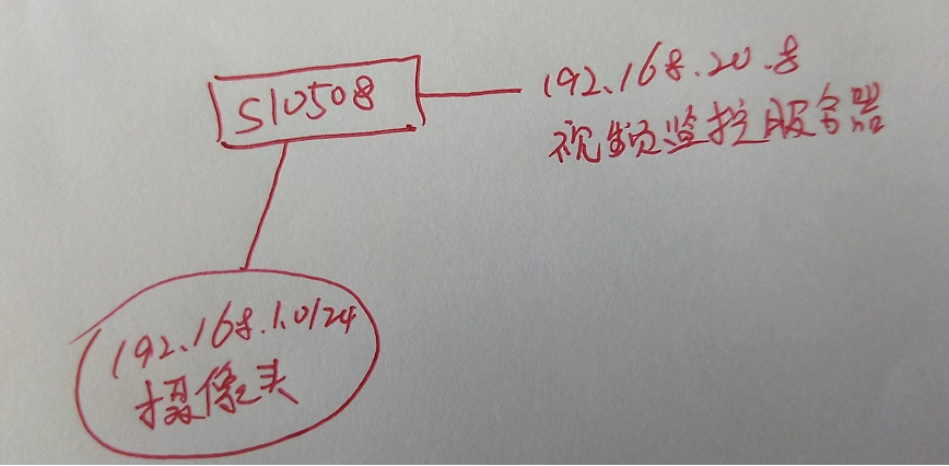

交换机S10508上两个段,192.168.1.1/24摄像头,192.168.20.1/24服务器,大部分摄像头突然掉线了,在服务器192.168.20.8上也ping不通。
但是在核心上ping -a 192.168.20.1  192.168.1.*都通,且没丢包;ping -a  192.168.1.1  192.168.20.8通也没丢包
在交换机上接了个笔记本192.168.20.9,ping   192.168.1.*都通,且没丢包;ping 192.168.20.8通也没丢包
