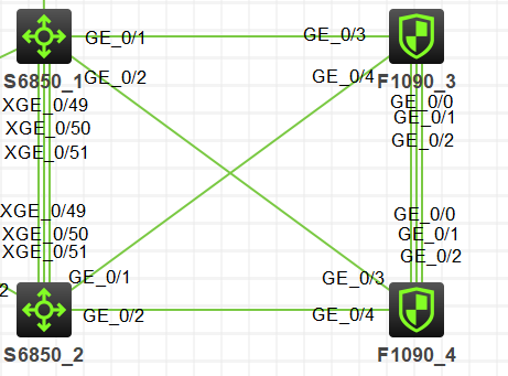

SW1和2做堆叠,防火墙做主备rbm+vrrp,SW1的G0/1和G0/2起二层聚合口放通所有vlan,SW2的G0/1和G0/2起二层聚合放通所有vlan。防火墙起三层聚合并启用子接口。现在在交换机上ping防火墙主上的地址都能通,ping防火墙备上的地址无法ping通是社么原因,防火墙安全策略全放通。

主的接口down掉,备机通吗?
您好,链路是否正常
 dis remo status  看下RBM正常么?
