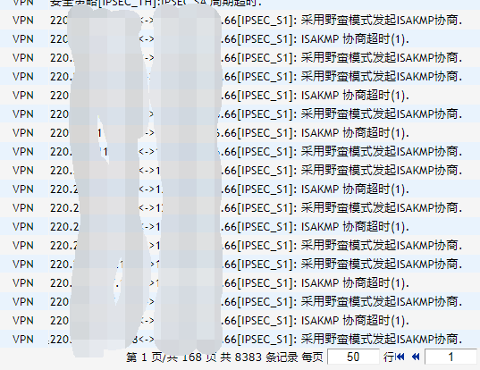

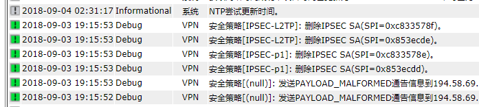

北京和上海办公室 之间做了ipsec vpn,但不知道啥原因总是断线,必须得重新启动ipsec vpn才能正常连接,看日志显示什么安全策略,删除VPN。请看图
断开后日志显示协商超时
这个日志信息可能是断线之后他自动发起协商,但怎么协商都是isakmp协商超时,这是咋回事,只有手动重启IPSEC VPN才行!

会不会是中间线路不稳导致的?配置一个dpd呢?
DPD(Dead Peer Detection,对等体存活检测)用于检测对端是否存活。本端主动向对端发送DPD请求报文,对对端是否存活进行检测。如果本端在DPD报文的重传时间间隔(retry seconds)内未收到对端发送的DPD回应报文,则重传DPD请求报文,若重传两次之后仍然没有收到对端的DPD回应报文,则删除该IKE SA和对应的IPsec SA。
DPD是已经开启了的,两端都开启了,但不管用啊,还是断线
