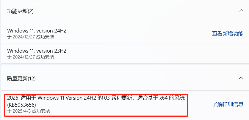

24H2版本最新的更新可以解决此问题
都做了,还是设备无法启动
jasonxu 发表时间:2025-04-29 更多>>
需要其他操作么?还是不好用
jasonxu 发表时间:2025-04-27
