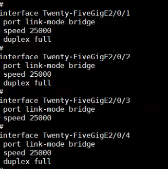

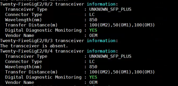

S6850-56HF插上25G光模块不发光,能识别到光模块,但是告警“收发器类型与配置不匹配”,不知道什么问题,是不是就是不兼容还是配置问题?
---- More ----%Jan 1 01:39:56:045 2001 H3C OPTMOD/4/MODULE_OUT: Twenty-FiveGigE2/0/1: Transceiver absent. %Jan 1 01:40:05:607 2001 H3C OPTMOD/4/MODULE_IN: Twenty-FiveGigE2/0/4: The transceiver is UNKNOWN_SFP_PLUS. %Jan 1 01:40:05:981 2001 H3C OPTMOD/3/CFG_ERR: Twenty-FiveGigE2/0/4: Transceiver type and port configuration mismatched!
光模块端口配置查过了,光模块插在了2口和4口,配置是25G,全双工了,光模块还是没有发光

非华三原厂的光模块不一定能用

使用default  把接口恢复默认配置试一下,如果还不行,换成华三原厂的模块试试
port fec mode rs-fec  试试,应该可以

H3需要专门的固件,你这个不能识别。得要有专门固件的模块或者原厂模块。
