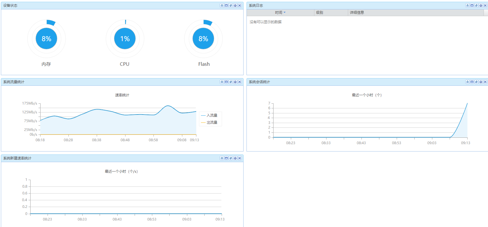

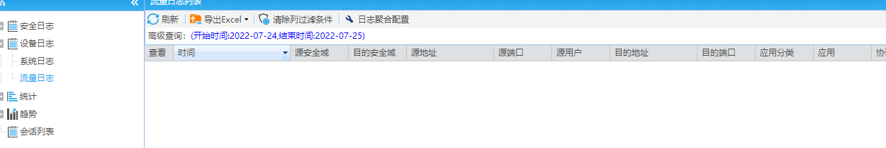

1、入侵检测流量日志没有?
在后台使用info-center enable命令,出现Information center is enabled.(信息中心已启用)
也使用上次的问题一个老哥回答的命令session statistics enable,web端的还是没有正常的日志

您好,没有攻击就没有日志,有攻击才会显示
点击编辑,把日志打开,你那个日志没看,红色的斜杠圈
我这边没有看到日志打开的设置
zhiliao_YOtBw7 发表时间:2022-07-25 更多>>
我这边没有看到日志打开的设置
