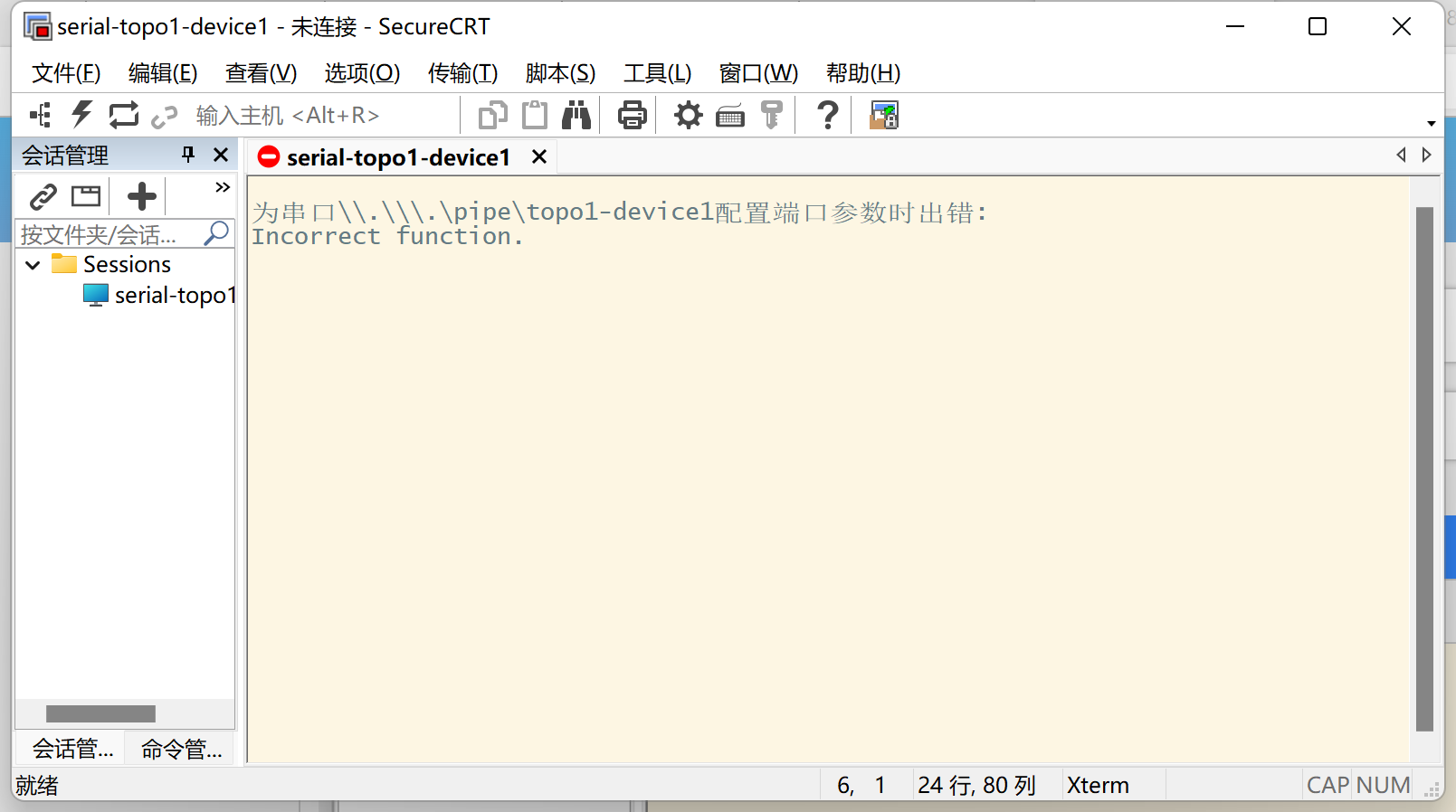

请问用CRT连接模拟器的时候,出现这个是为什么,
把CRT升级到8.0以后的版本就支持了

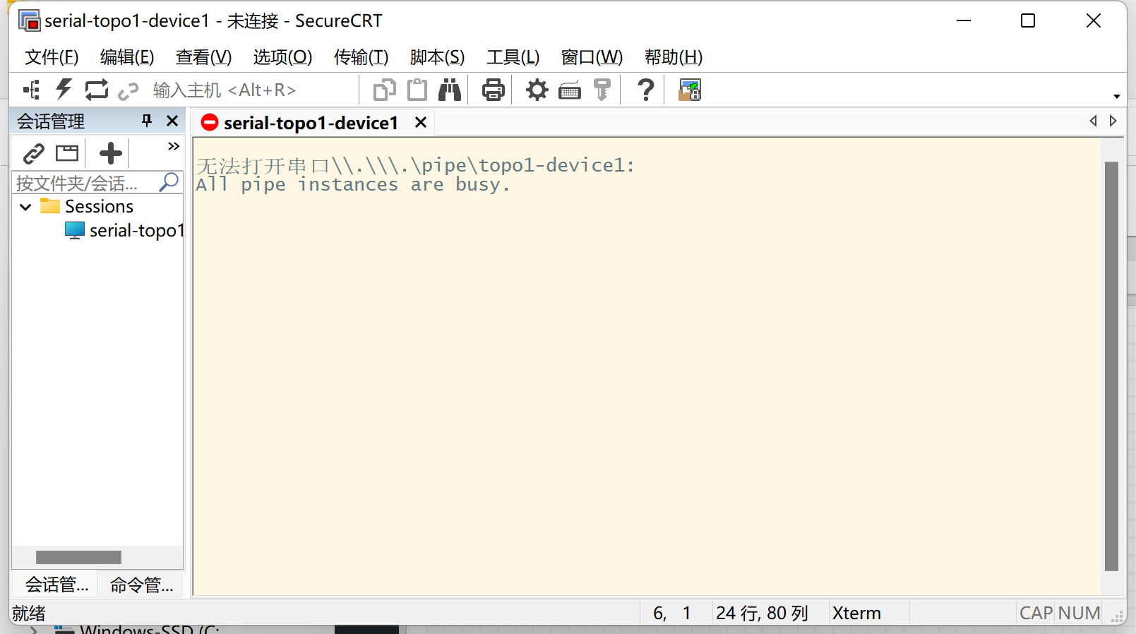

需要注意是不要使用HCL自带的终端工具 否则会导致通道占用 无法连接
CRT是8.7版本的
