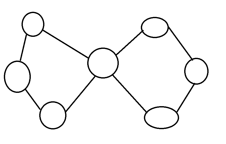

IE4300-6P 6台设备加上一台s5120 做相切环网RRPP ,中间两个域之间相连点为s5120,IE4300拨码开关4开启后,
1、网线是否需要提前组好再拨4号码还是先拨4号码再组网连线
2、中间的s5120是否要提前配置好,
3、拨4号码后,默认生成的两个域都为1,是否会出现冲突 问题
您好,参考
1、先拨4号码再组网连线
2、建议提前配置好
3、不会冲突
