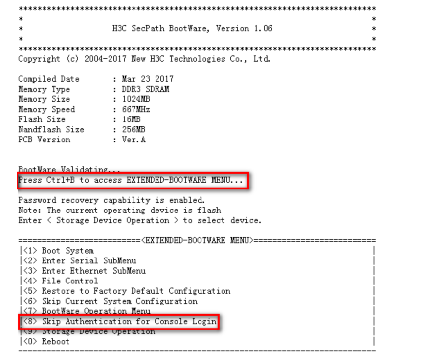

3 Console口密码丢失恢复操作
#设备启动过程中根据提示按 crtl+B进入 bootware界面,选择 <8>跳过 Console 密码认证
#选择<0> Reboot重启后进入命令行,同时将Console口登录认证删除或者重置 Console口密码。
