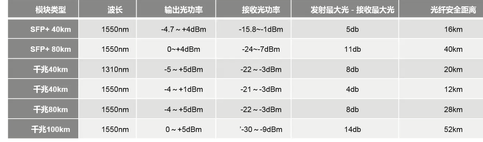

请教一下光模块的光功率不同型号的模块的   最大光功率   最小光功率   值是不一样的吗?
具体的值需要通过display transceiver diagnosis interface ten-gigabitethernet 1/0/1  来看里面的High   和 Low    来确定吗?
第一个问题,这里面有厂家、传输举例等很多条件的要求
是的,再high和low中间的数值是正常的
您好,对应的设备,对应的模块都不一样
