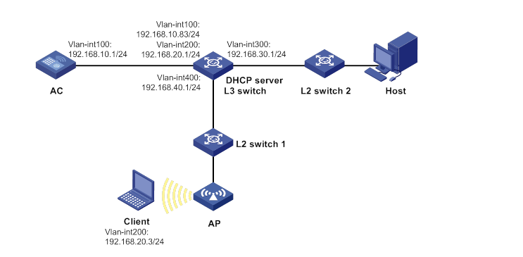

三层注册,L2的交换机1,连接AP的接口配置为access接口
port access vlan 400
那么client是vlan200的地址,这个数据是怎么上到L3三层交换机上的呢
隧道,通过集中转发的隧道
AP注册到AC上之后会有个长链接,就是一个tunnel

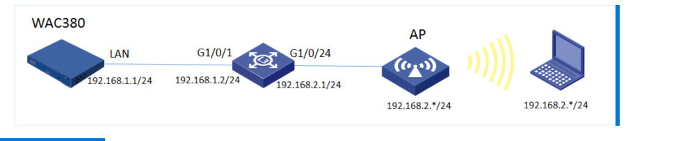

您好,参考案例
WAC380系列产品AP三层注册、无线加密配置方法(命令行
1 配置需求或说明
1.1  适用产品系列
本手册适用于如下产品:WAC380系列产品,包含:WAC380-30、WAC380-60、WAC380-90、WAC380-120。其中:
l  WAC380-30是单WAN口设备,WAN口编号是G1/0/5.G1/0/1~G1/0/4是LAN口。
WAC380-60/WAC380-90/WAC380-120是双WAN口设备,WAN1口编号是G1/0/7,WAN2口编号是G1/0/8,G1/0/1~G1/0/6是LAN口。
当web页面无法登陆时,可以通过console登陆设备命令行配置。
1.2  配置需求及实现的效果
当AP的管理地址与AC的LAN口地址不在同一个网段时,我们称之为三层注册。本案例介绍通过命令行给WAC380 配置AP三层注册,配置无线加密,同时使用WAC380给下联的AP和无线客户端分配192.168.2.0/24的地址。
需要使用配置线登录设备Console口。具体操作参考《Console登录方法》。
2 组网图
3 配置步骤
3.1  交换机划分VLAN
#进入系统视图
<H3C>system-view
#创建VLAN2并将与AP相连的G1/0/24加入该VLAN
[H3C]VLAN 2
[H3C-vlan2]port GigabitEthernet 1/0/24
[H3C-vlan2]quit
#配置vlan虚接口,分别与AC和AP对接
[H3C]interface Vlan-interface 1
[H3C-Vlan-interface1]ip address 192.168.1.2 255.255.255.0
[H3C-Vlan-interface1]quit
[H3C]interface Vlan-interface 2
[H3C-Vlan-interface2]ip address 192.168.2.1 255.255.255.0
[H3C-Vlan-interface2]quit
3.2  交换机配置DHCP服务,给AP和无线客户端分配地址
#全局开启DHCP功能,配置地址池1,分配192.168.2.0/24网段地址,网关为192.168.2.1,dns服务器地址为8.8.8.8 114.114.114.114。
[H3C]dhcp  enable
[H3C]dhcp server  ip-pool 1
[H3C-dhcp-pool-1]network 192.168.2.0 mask  255.255.255.0
[H3C-dhcp-pool-1]gateway-list 192.168.2.1
[H3C-dhcp-pool-1]dns-list  8.8.8.8 114.114.114.114
[H3C-dhcp-pool-1]option 43 hex 80 07 00 00 01 C0 A8 01 01 //配置option43字段,指定AC的IP地址192.168.1.1
[H3C-dhcp-pool-1]quit
3.3  保存交换机配置
[H3C]save force
3.4  登录AC命令行,配置国家码cn
#需要配置国家码为cn,如选择其他区域可能会造成部分功能无法使用
Press ENTER to get started.
 Please set your country/region code.
 Input ? to get the country code list, or input q to log out.
 Cn
3.5  AC修改地址、配置静态路由、创建vlan2
#进入系统视图
<H3C>system-view
#修改AC的地址为192.168.1.1 255.255.255.0
[H3C-Vlan-interface1]ip address 192.168.1.1 255.255.255.0
#配置静态路由
[H3C]ip route-static 192.168.2.0 255.255.255.0 192.168.1.2
#创建vlan 2
[H3C]vlan 2
[H3C-vlan2]quit
3.6  配置无线加密服务模板
# 配置创建无线服务模板,ssid为test
[H3C] wlan service-template 1
[H3C-wlan-st-1] ssid test
# 配置AKM为PSK,配置PSK密钥,使用明文的字符串12345678作为共享密钥
[H3C-wlan-st-1] akm mode psk
[H3C-wlan-st-1] preshared-key pass-phrase simple 12345678
# 配置CCMP为加密套件,配置WPA2为安全信息元素
[H3C-wlan-st-1] cipher-suite ccmp
[H3C-wlan-st-1] security-ie rsn
# 加入vlan2
[H3C-wlan-st-1] vlan 2
# 使能无线服务模板
[H3C-wlan-st-1] service-template enable
[H3C-wlan-st-1] quit
3.7  配置AP模板,并绑定无线加密服务模板
#创建型号为wap712c的AP模板,配置AP对应的序列号。有几个AP就需要配置几个AP模板。在两个射频上绑定服务模板。WAP712C为双射频AP,有两个射频口。如若是单射频AP,只需配置radio 1 即可
[H3C]wlan ap ap1 model WAP712c
[H3C-wlan-ap-ap1]serial-id  219801**********1454
[H3C-wlan-ap-ap1]radio 1
[H3C-wlan-ap-ap1-radio-1]service-template  1
[H3C-wlan-ap-ap1-radio-1]quit
[H3C-wlan-ap-ap1]radio  2
[H3C-wlan-ap-ap1-radio-2]service-template  1
[H3C-wlan-ap-ap1-radio-2]quit
[H3C-wlan-ap-ap1]quit
[H3C]wlan ap ap2 model WAP712c
[H3C-wlan-ap-ap2]serial-id  219801**********1442
[H3C-wlan-ap-ap2]radio 1
[H3C-wlan-ap-ap2-radio-1]service-template  1
[H3C-wlan-ap-ap2-radio-1]quit
[H3C-wlan-ap-ap2]radio  2
[H3C-wlan-ap-ap2-radio-2]service-template  1
[H3C-wlan-ap-ap2-radio-2]quit
[H3C-wlan-ap-ap2]quit
#待大概1~5分钟左右,可以使用display wlan ap all查看。如若有状态为R/M的AP,说明AP正常上线
<H3C>display wlan ap all
 Total Number of APs configured           : 2
 Total Number of configured APs connected : 2
 Total Number of auto APs connected       : 0
 Total Number of APs connected            : 0
 Maximum AP capacity                      : 32
 Remaining AP capacity                    : 32
                                  AP Profiles
 State : I = Idle,   J = Join, JA = JoinAck,   IL = ImageLoad
         C = Config, R = Run,  KU = KeyUpdate, KC = KeyCfm
         M = Master, B = Backup
 AP Name                          State Model              Serial-ID
 ap1                              R/M     WAP712C            219801**********1454
ap2                              R/M     WAP712C            219801**********1442
3.8  保存配置
[H3C]save force
