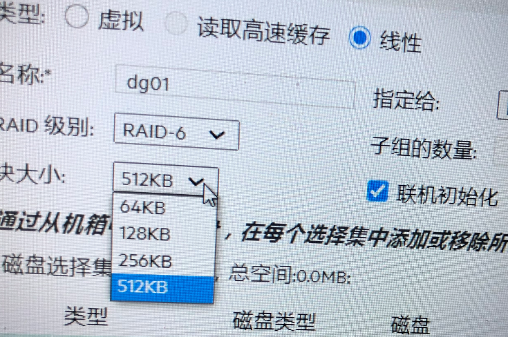

msa1060/2060 如何设置显示存储的容量由1000进制改成1024进制(base preference: Base 2)。现在是1000进制的,存储上划分10TB存储空间服务器识别到也就9TiB多一点点。MSA2050在SMU用户设置那里可以有base preference这个参数由10改成2解决这个问题 ,MSA2060/1060上没有看到这一项了。

没记得存储有这个功能,即便是有也很鸡肋。你说的是不是硬盘底层的block大小,看客户的业务类型可以将存储底层的block设置成512 1024等,这样更好的适用客户的业务。

不是的,是存储里面显示的容量单位。默认的是TB是1000进制的(=1000*1000*1000*1000B). 我们去和用户沟通的T是TiB(1024进制). 如果用户要求要10T的空间, 存储上就需要划分11TB的空间,服务器认到才是10T左右的空间,这样就很不方便。MSA2050是可以设置的,2060没找到设置的地方.
