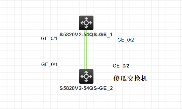

假设2设备是傻瓜交换机作用,那只在1设备做端口聚合并且关闭生成树可以吗?
粉丝:49人 关注:26人
2号设备也做聚合的话你不关闭STP都可以
您好,不行,还是环路
不关也可以
听见你说达不溜 发表时间:2022-07-25 更多>>
2设备也做聚合,关闭stp就行了吗
zhiliao_zl 发表时间:2022-07-25
不关也可以
粉丝:0人 关注:3人
你可以把两台交换机都链路聚合,然后关掉生成树就可以了
