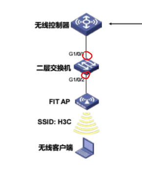

想问一下就是WLAN集中式和本地式转发之间在配置上的区别,以此图(二层注册)为例:
v创建lan100,且配置对应的VLAN接口用于AC配置IP地址,AP用该IP地址与AC建立隧道
创建vlan200,且配置对应的VLAN接口用于无线客户端接入网络
集中式:交换机连接AC的G1/0/1端口配置为Trunk,要允许管理VLAN和业务VLAN通过
            交换机连接AP的G1/0/2端口配置为Access,放通管理VLAN
本地式:交换机连接AC的G1/0/1端口配置为Trunk,要允许管理VLAN和业务VLAN通过
             交换机连接AP的G1/0/2端口配置为Trunk,打上管理VLAN的pvid
问:以上的配置是否正确?

正确,但是本地转发的时候,一般AC旁挂核心上,POE和核心交换机直连
集中式转发AC和核心交换机连接的口配置trunk 允许管理vlan 和业务vlan 通过

您好,应该是这样吧! AC——核心交换机 | POE | AP
zhiliao_oRR0vG 发表时间:2022-07-26
是的,这样的组网 你本地转发,业务流量不经过AC了,只有AP的管理流量到AC
集中式:交换机连接AC的G1/0/1端口配置为Trunk,要允许管理VLAN和业务VLAN通过 交换机连接AP的G1/0/2端口配置为Access,放通管理VLAN 本地式:交换机连接AC的G1/0/1端口配置为Trunk,要允许管理VLAN 交换机连接AP的G1/0/2端口配置为Trunk,打上管理VLAN的pvid

集中式的交换机连接AC的G1/0/1端口配置为Trunk,只允许管理VLAN就可以吗?业务VLAN不用放通吗?

您好,配置正确
相同点:集中转发,本地转发的设备控制报文都要经过AC受理;
不同点:集中转发用户的数据报文和设备的控制报文都要经过AC处理,本地转发,控制报文经过AC处理,用户数据报文直接由AP设备受理转发
实际使用主要取决客户场景,
1、如大型网络中若需要减轻无线控制器的压力,可以在配置成本地转发,这样AP设备的控制报文走AC,用户的业务数据直接由AP解封装后直接转发。
2、用户有线VLAN业务和无线业务、AP管理VLAN分流也可以采用本地转发模式
3、对漫游要求较高时可以采用集中转发
