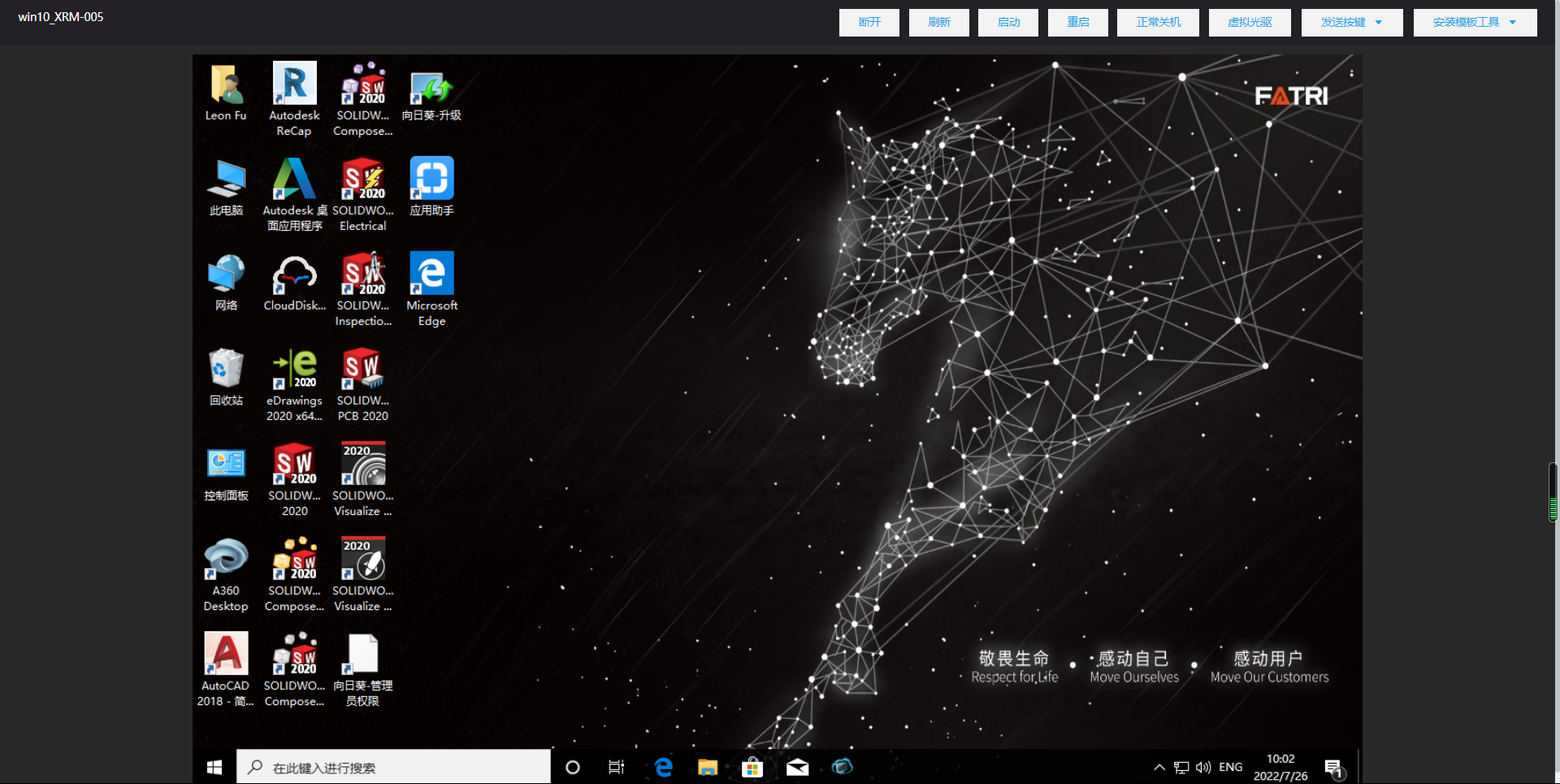

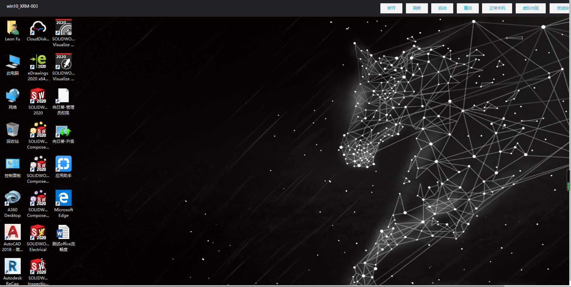

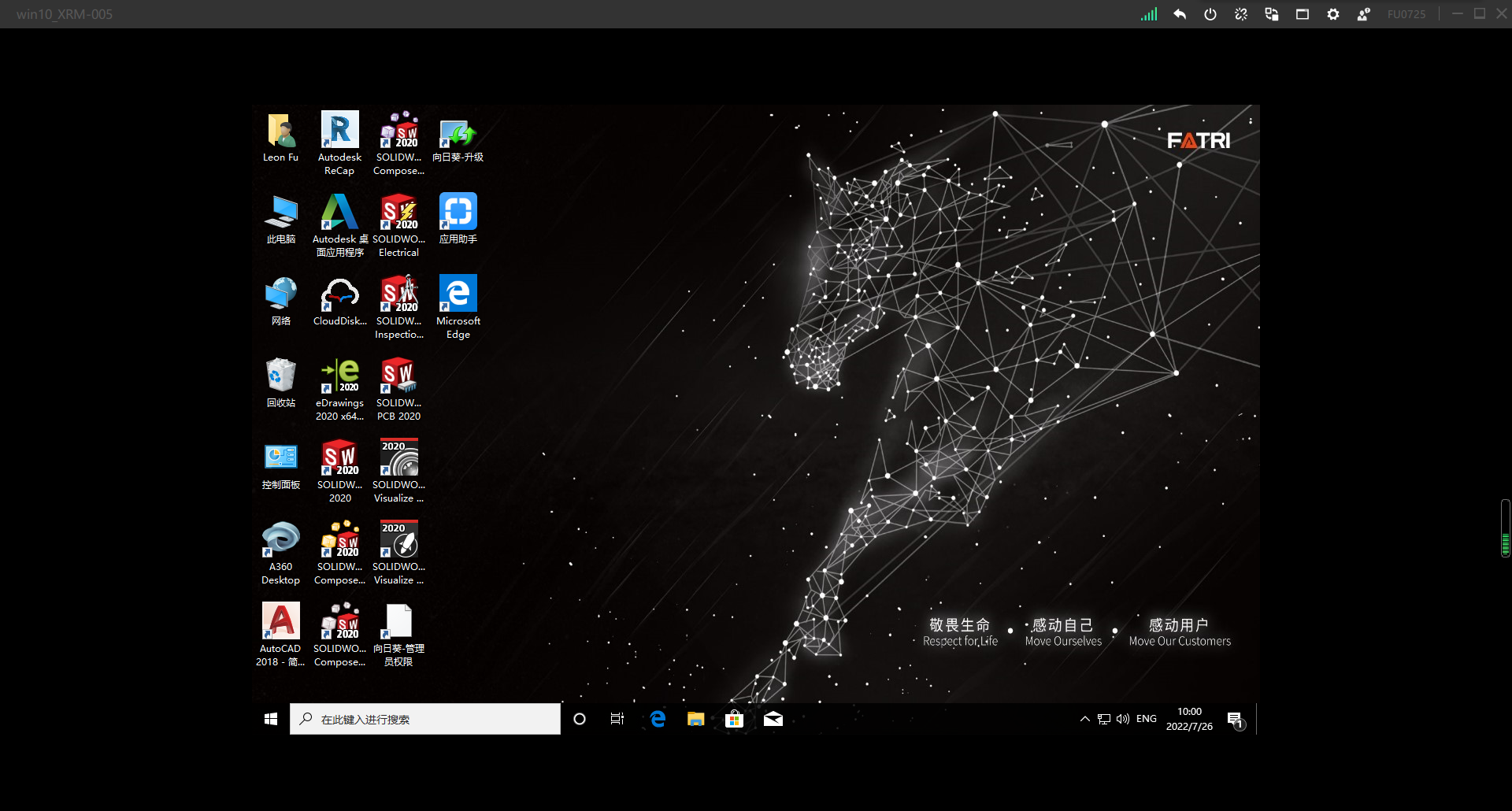

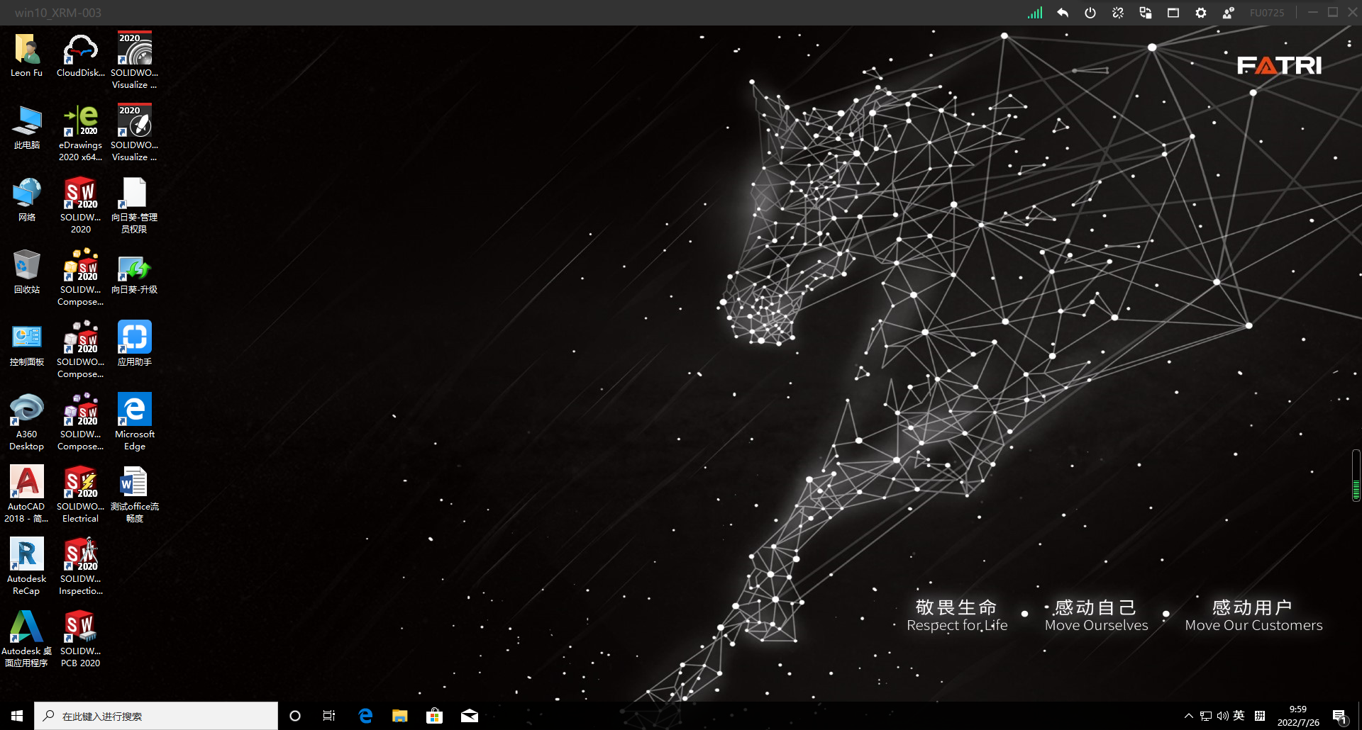

同一个镜像下发的云桌面分辨率为什么会不一样?可以调整吗?
app登录显示不一样,控制台分辨率也不通

同一台电脑,用app登录不同云桌面,正常来说应该不会有分辨率不一样的问题吧

是客户的远程监控软件导致我们平台agent死锁,所以分辨率异常
