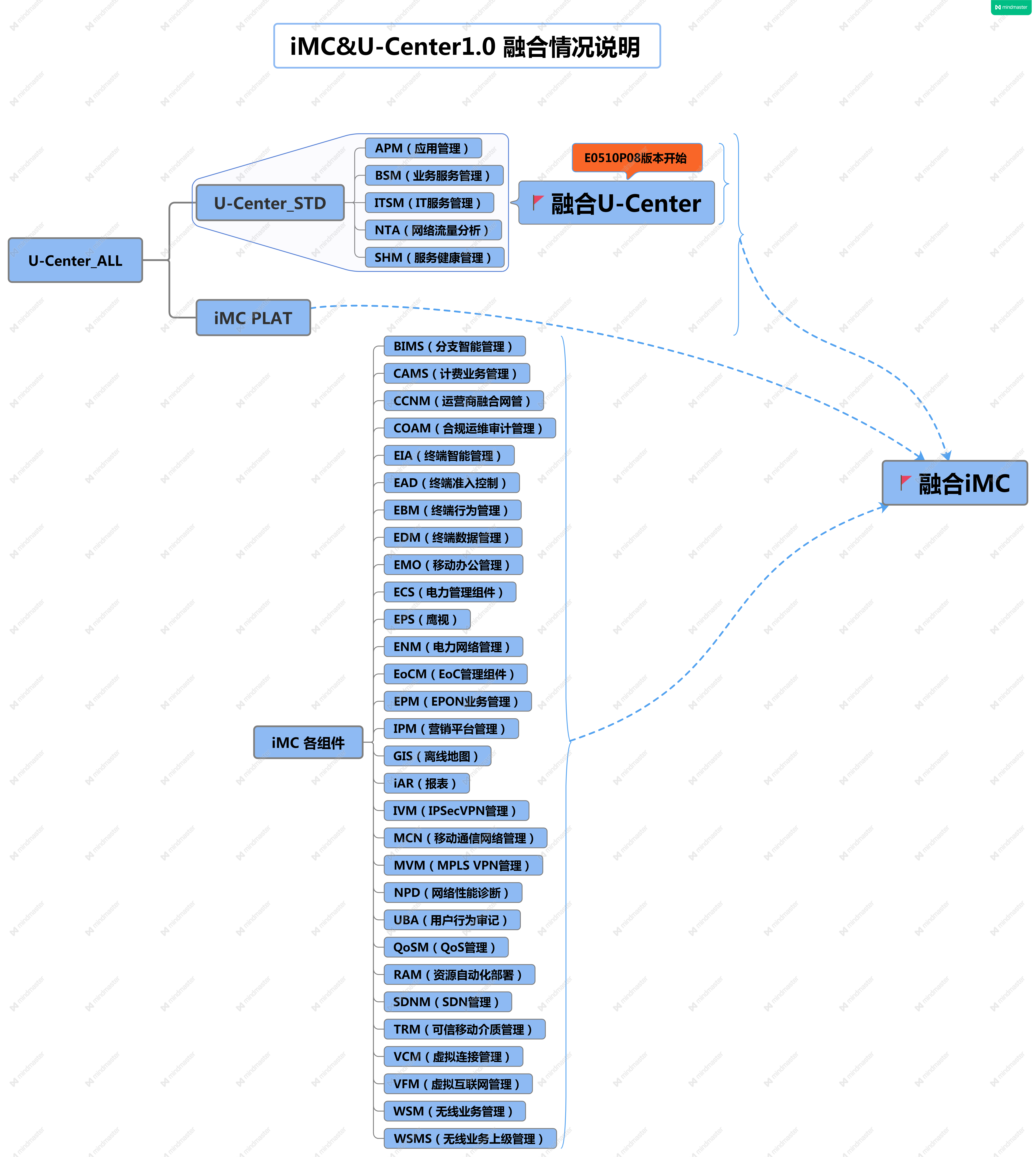

领导要我找2台服务器安装IMC和U-center。。。然后我研究了半天把IMC安装完毕了,发现变成了U-center。。。。。这2个一样吗?是不是只要装其中一个就行了?但是另一个领导说还要装个组件是什么意思呢。。。。
粉丝:10人 关注:7人
以前老版本iMC和U-Center是两个独立的产品。现在iMC和U-Center已经融合了,你可以把现在的U-Center理解为iMC的组件包

不一样
IMC网管、U-CENTER运维
侧重点不一样
u-center侧重于统一运维
imc侧重于网络监控以及认证接入等多功能服务。相对来说支持的功能更多。
但由于市场反馈等多方面因素,2个产品也有很多相同的功能了。
建议根据业务情况灵活选择,如果选择有点冲突建议拨打400热线沟通下售前方面下。
您好,早期iMC和U-Center是两个独立的产品,iMC用于传统网络管理,U-Center用于运维场景的监控。U-Center 0508P10版本已经与iMC融合,以组件的形式存在,可以通过视图进程切换。
