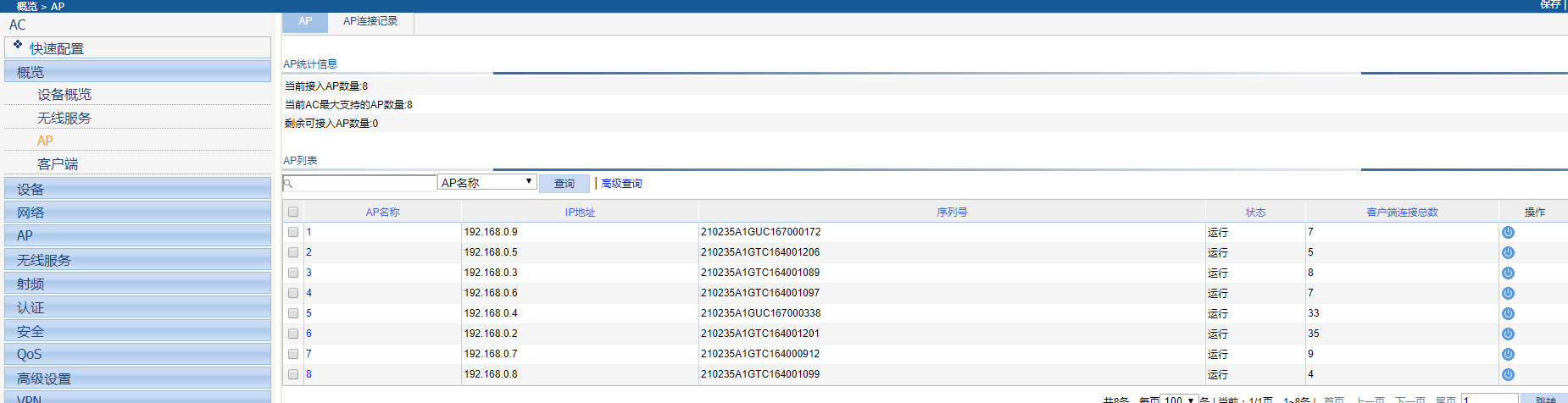

H3C WX2540E web端AP栏显示:当前接入AP数量:8, 当前AC最大支持的AP数量:8, 剩余可接入AP数量
公司有很多个(不止8个)WA4320-ACN但ER6300G2路由器跟 WX2540E 无线控制器只显示8个AP。怎么才能看到其他ap的mac地址【公司有3根带宽,在6300上对应wan1、wan2、wan3,组成一个vlan】对应有3个wifi。现在我需要将钉钉绑定其中一个wifi的mac地址。但除了8个ap显示的mac地址。手机连接这个指定的wifi,部分手机打不了卡,提示mac地址不在列表范围内

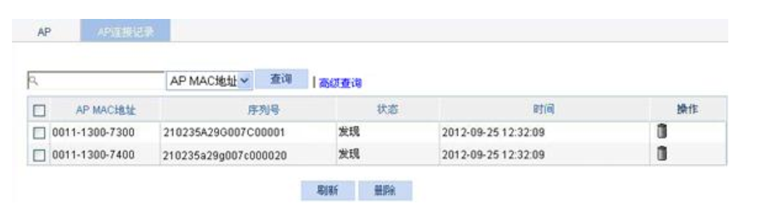

如果是WEB页面可以在概览→ AP→AP连接记录上面去查看,比如这样的可以看到AP MAC
部分AP并不在WEB页面可以在概览→ AP→AP连接记录里,不知道是2540限制了AP接入数

如果要看每个信号的MAC地址需要到AP的详细信息里面找到 Basic BSSID 射频的MAC地址 来获取信息
Motoc 发表时间:2018-09-05
这个你得到2540E上边看看。dis wlan ap all信息能看的很全
Motoc 知了小白
我就是在2540看到的,但只有8个,实际上公司不止8个,都在天花板上挂着。我需要怎样才能看到列表外的AP。另外2540E最大AP是不是只支持8个
