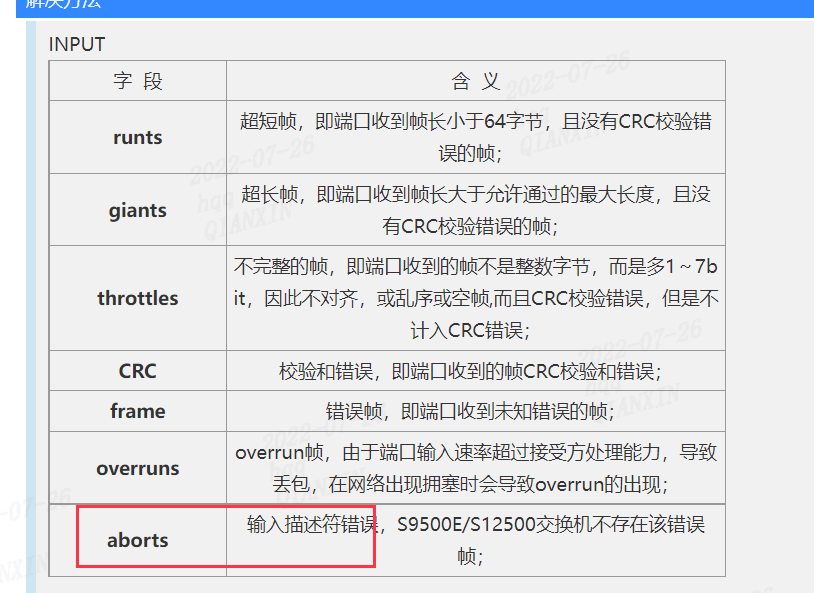

aborts,输入描述符错误,具体是什么报文,或者识别报文哪个字段,导致的错误

1、aborts计数增长,网络ping的时候偶尔丢几个包

一般都是物理链路上的问题
经过查阅资料,CRC校验即交换机将数据完全拷贝到自己的缓存区并进行校验,如果有错,那么则丢弃该帧,当收到大量的CRC校验错误包时,交换机会发送abort中止包。所以才造成了上述现象。一般导致该现象的原因是双方双工模式不匹配,或者线缆故障,或者设备硬件故障。
端口下in aborts表示超线速了:入端口流量瞬间超过端口速率
在下行端口观察到有aborts错包,说明端口流量比较大,观察组网看是否存在千兆打百兆或者多打一的情况。另外,使能burst-mode enable,可以调整设备的buffer缓存情况,改善缓存不足导致的丢包。
您好,就是线路故障
