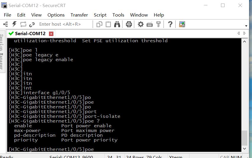

交换机型号 5008PV5-EI-HPWR
接口下poe enable

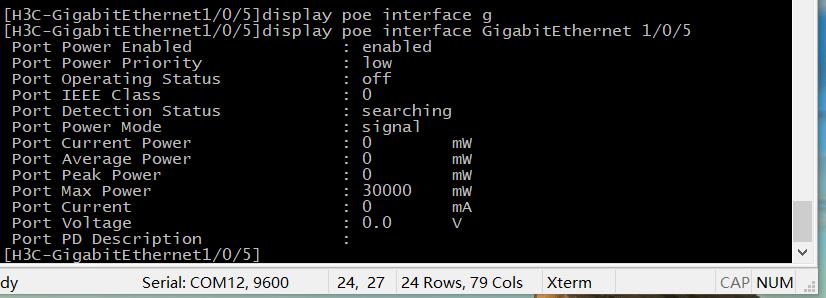

进入端口后,用dis this命令看看端口配置
int g1/0/5
dis this
看看端口有有没有被shutdown,另外看到port power优先级低,看看有没有手工设置的这方面的命令,如果有,取消掉
这个端口最大功率是 30 AP型号是6320-FIT
