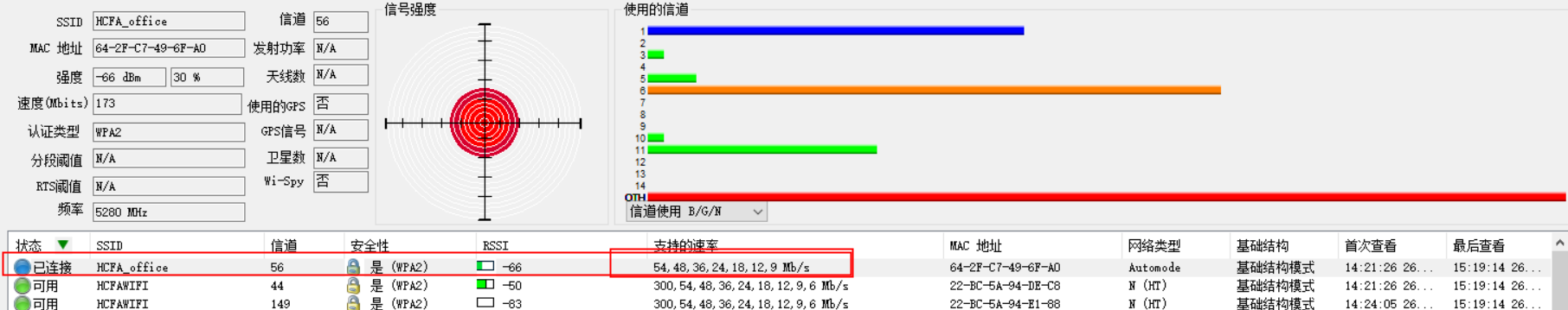

AP型号:WAP712X,5G最大支持速率时54M,有问题吗?
这个是单条流
谢谢

这是802.11a/g的速率集,正常的,不是终端的速率
