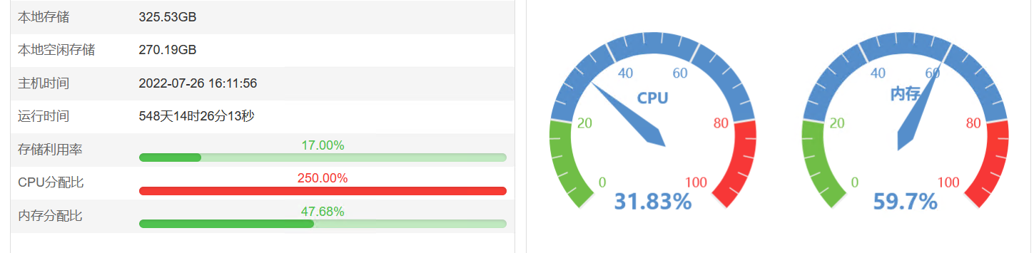

UIS内存分配比47%左右,但是实际使用率为什么显示用了59%?

UIS内存分配比47%左右,但是实际使用率为什么显示用了59%?不是应该不会超过分配比的

后台存储相关的进程会占用一部分内存
UIS主机节点大概会占用50个g内存
您好,是否开启预留内存配置了

UIS本身会占用30G左右,内存会预留20%。剩下的才是实际可用的容量。
