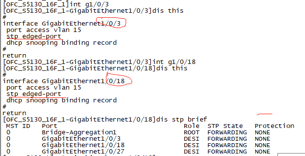

边缘端口在交换机display stp brief 显示是什么角色?貌似是DP指定端口角色
bpdu保护也配置了,这是什么意思?求大神解释

边缘端口,是指能确保这个端口接的设备不会产生环路,设置成边缘端口后,给接口的状态变化,不会触发stp的收敛重新计算,该接口接上终端也不用检测有没有环路,不用等待,直接up

我不是问边缘端口的特性,我的意思是为什么配置了边缘端口,还是以指定端口的角色存在?

设置成边缘端口的端口不在参与生成树计算,所以,都是指派端口的角色了

一般接终端的端口配置为边缘端口,终端接入之后直接forward,不需要等30S
之前好像有说过,边缘端口一定是指定端口,不太记得了,这个事forwarding,要么就是根端口,要么就是指定端口,这个接口都接终端了,所以也不会是根端口了

我知道,我的疑问是配置了边缘端口为什么会以指定端口角色显示的
